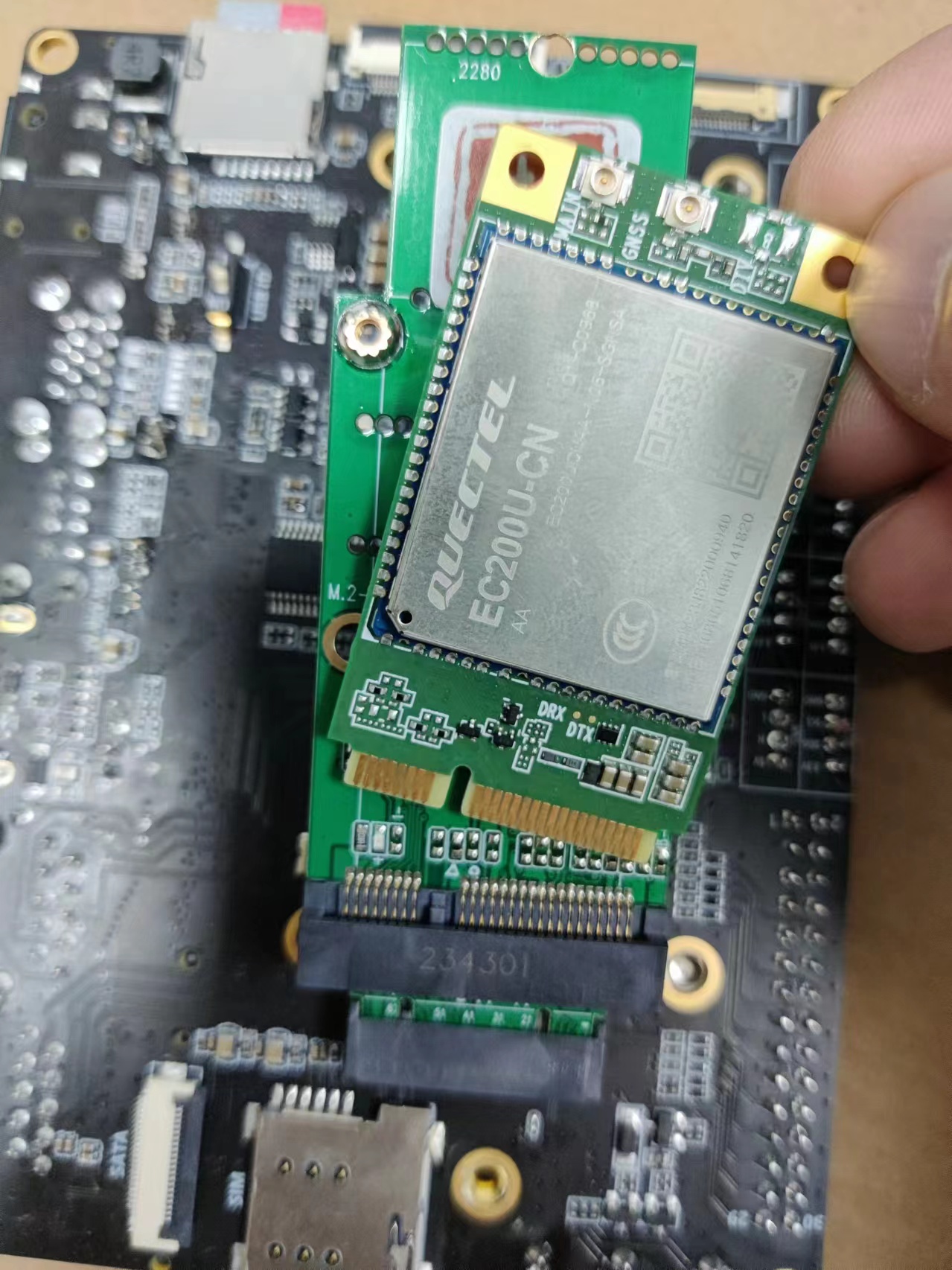

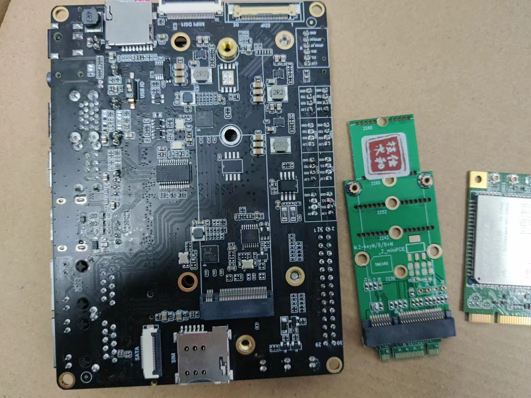

1. 硬件方面:
1 块 mini PCIE 转 PCIE 接口转换接头
1 块 Quectel EC200U 4G 模块
将 4G 模块接上 PCIE 转换板,再接到开发板子上
2. 固件方面:

发表于 2024-3-13 18:16:26 | 显示全部楼层
agent 发表于 2024-3-13 17:44
1. 硬件方面:
需要专门的转接板,不同的转接板不一定能兼容
