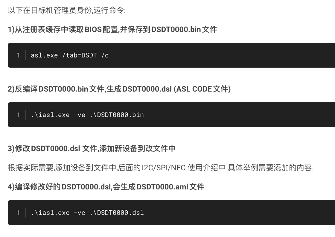

复现步骤:
上述步骤中,第3步会做任何修改,然后使用第4步的命令进行编译,并出现实现描述的结果,而是出现错误,具体错误内容件日志。

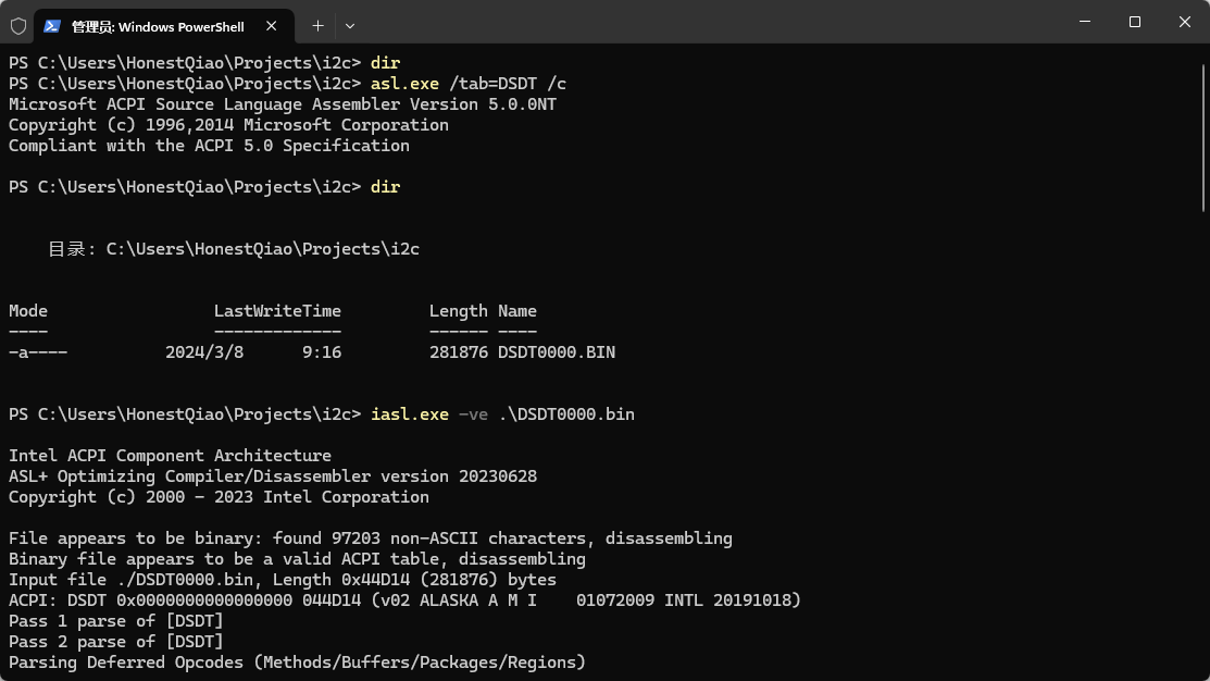

第1步:从注册表缓存中读取BIOS配置,并保存到DSDT0000.bin文件

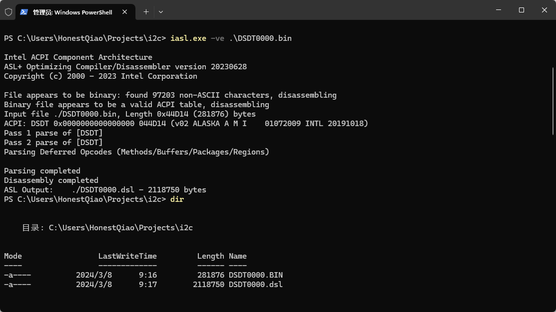

第2步:反编译DSDT0000.bin文件,生成DSDT0000.dsl (ASL CODE文件)
第3步:修改DSDT0000.dsl 文件,添加新设备到改文件中
不修改,直接跳过

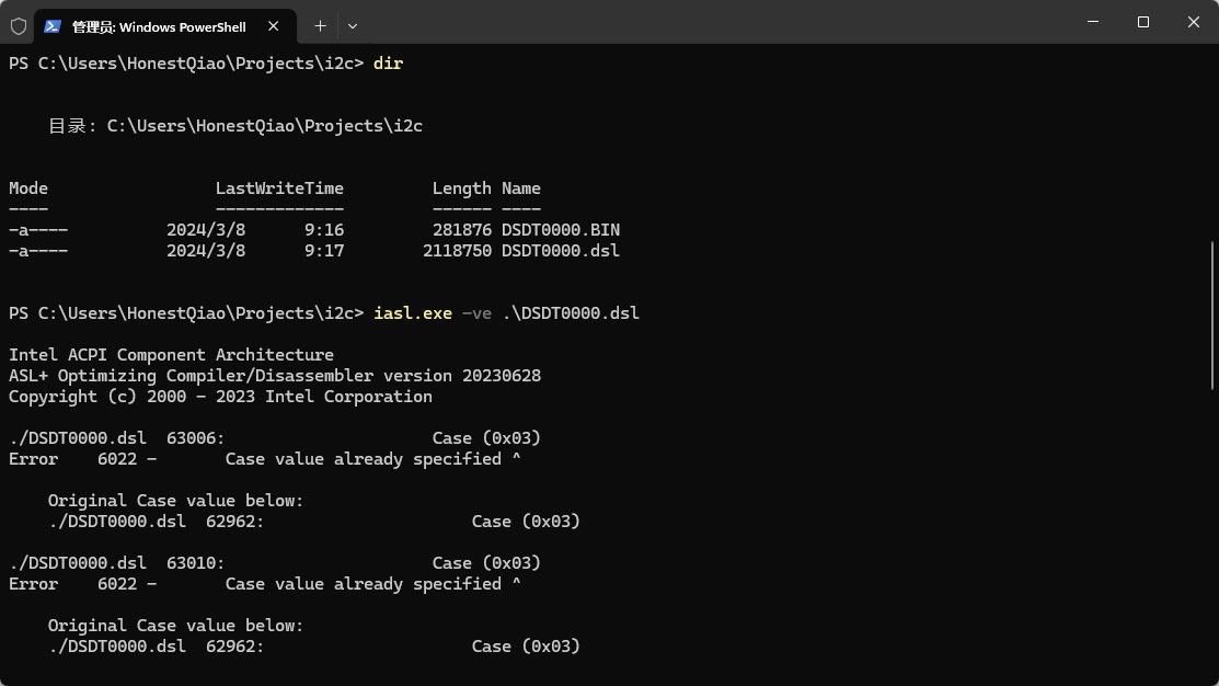

第4步:编译修改好的DSDT0000.dsl,会生成DSDT0000.aml文件
生成的文件如下:

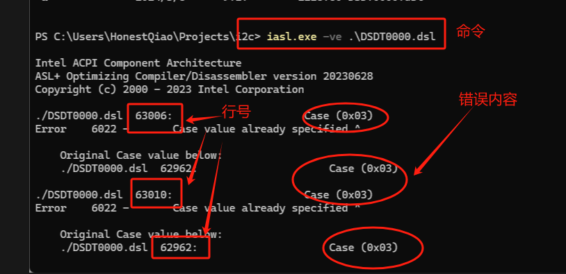

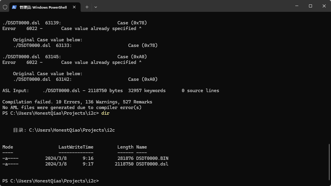

提取BIOS反编译出来的DSDT0000.dsl,本身就有一些语法错误,需要手动修改后,才能去生产DSDT0000.aml文件.
排查错误方法:用生产DSDT0000.aml文件命令,会出现提示,根据提示定位到指定行去修改就行.如图所示:
一般是
switch()
case XX
case XX
重复出现多个case XX,出现冲突,
手动去删除多余case XX,只保留一个就行
修改后,再用生产DSDT0000.aml文件命令,查看是否有错误提示,若有继续排查,直到排查完成.
235
235
 楼主| 发表于 2024-3-14 15:07:21 | 显示全部楼层
多谢,删除多余的后,现在可以正常编译了
