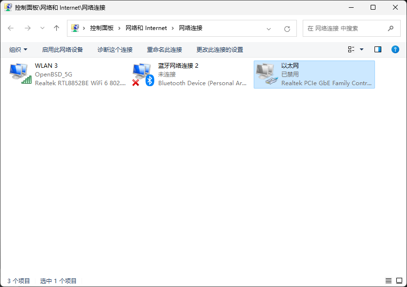

一、卡顿问题来源
实际评测中发现,装上无线网卡模块后,板子自带的有线网卡挂了,不断重启,导致系统卡顿。
二、解决办法
将系统自带的有线网卡禁用,卡顿问题解决。
然后,再将系统自带的网卡启用,也不在出现卡顿现象。
断电重启后,也依然正常了。
