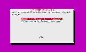

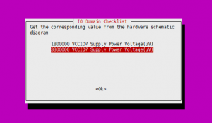

硬件主板型号:yy3568
固件名称/系统版本:android11

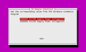

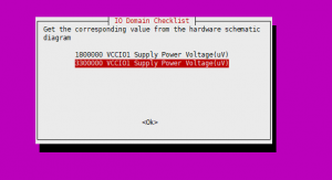

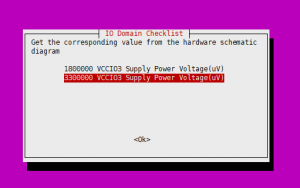

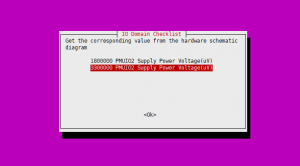

相关配置信息:

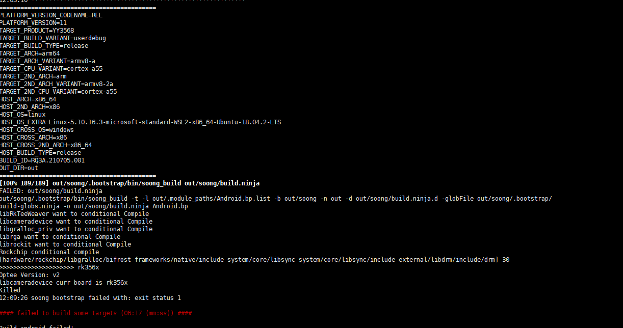

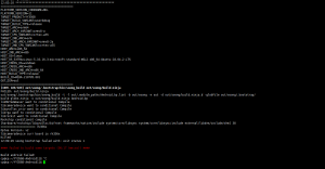

编译结果:
发表于 2024-1-31 09:48:29 | 显示全部楼层
VCCIO4和VCCIO6选18,其他选33
