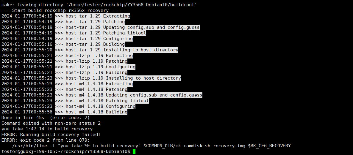

发表于 2024-1-17 08:58:56 | 显示全部楼层 |阅读模式
硬件主板型号:YY3568
固件名称/系统版本:
自编的或固件下载地址:https://wiki.youyeetoo.cn/zh/YY3568/environment
能帮忙看一下,最后在这一步失败了

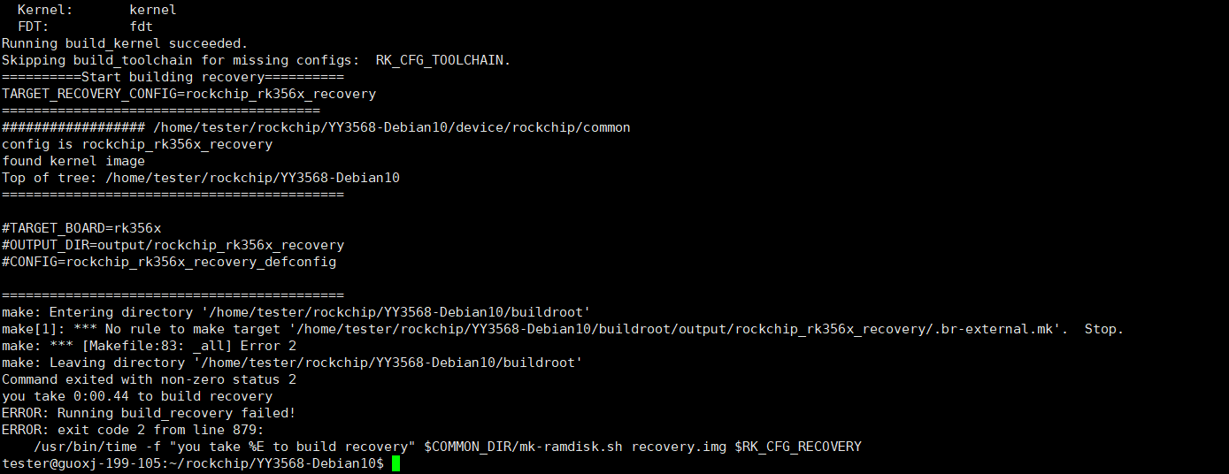

 楼主| 发表于 2024-1-18 10:17:56 | 显示全部楼层
风火轮用户68631 发表于 2024-1-18 09:53
rm buildroot/output删掉再试一下
你好,删除后,试了还是报一样的错误,不过错误信息有多了一些
