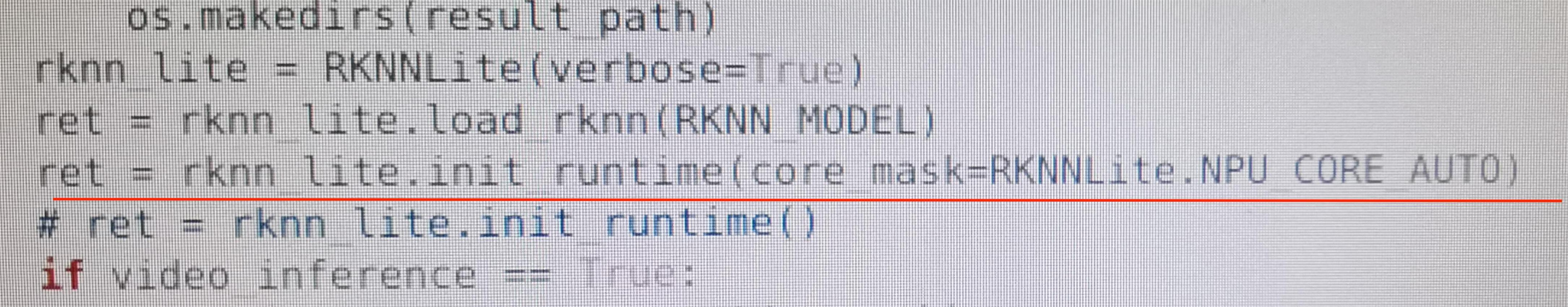

调用RKNNLite.NPU_CORE_AUTO时,核心0占用率不足50%

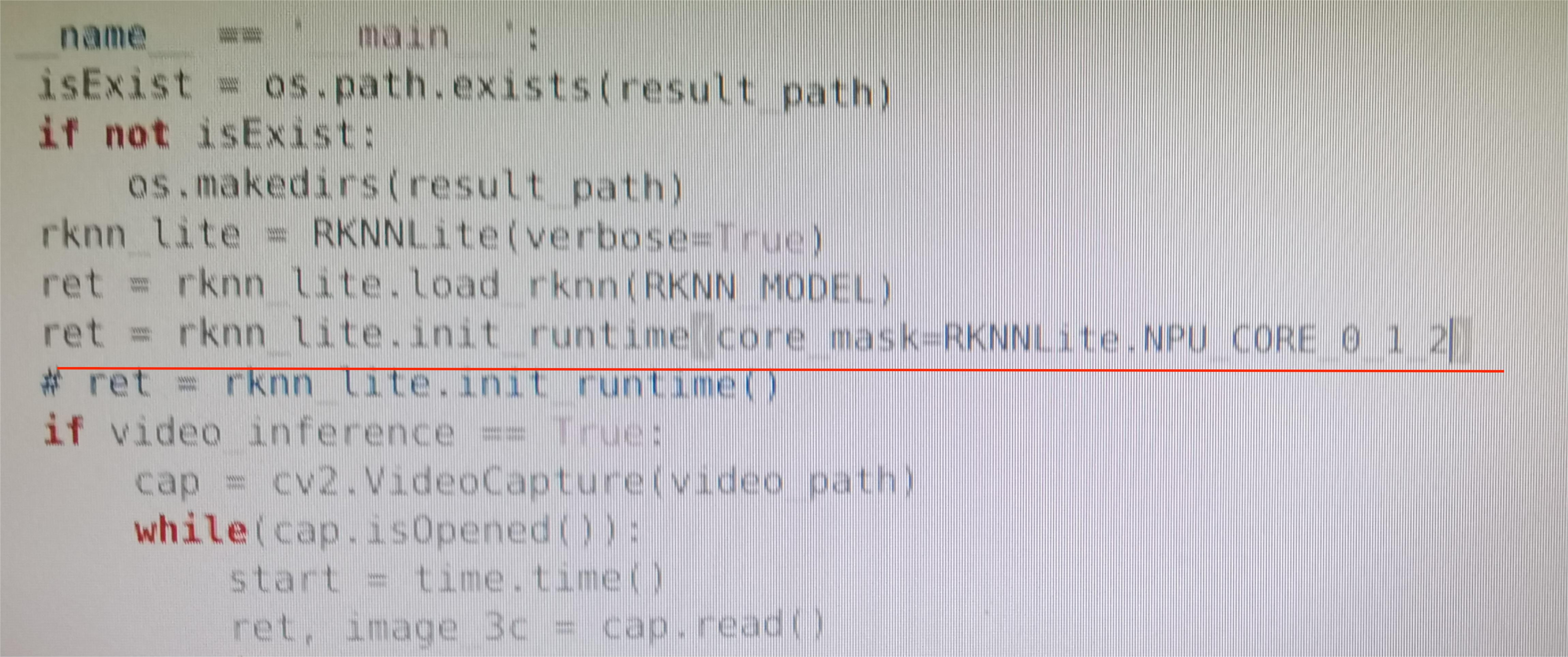

调用RKNNLite.NPU_CORE_0_1_2时,发生错误   rknn model version 1.6.0   rknn runtime version 1.5.2
按照官方文档修改NPU配置,发现没有相关文件夹 sys/classs/devfreq/fdab0000.npu

您好,目前T6只在Debian下支持调用NPU,请在Debian系统下测试
请参考以下:
https://wiki.friendlyelec.com/wiki/index.php/NPU
