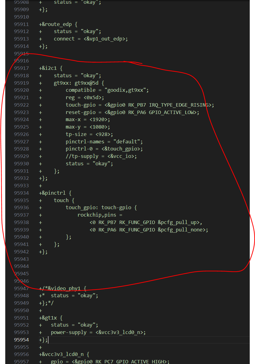

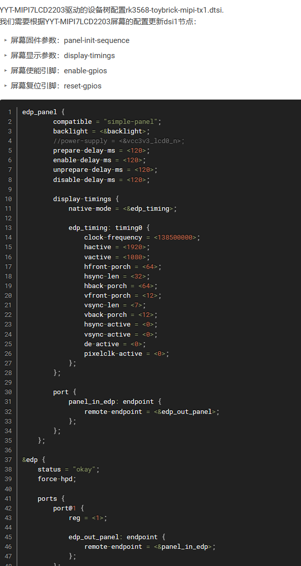

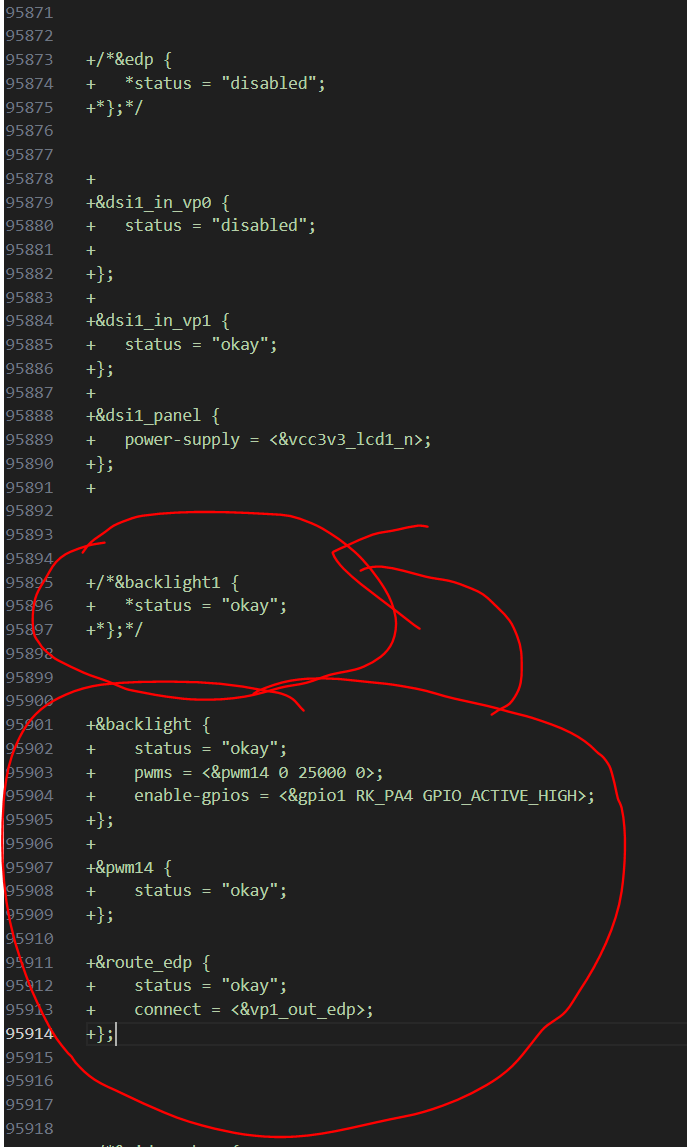

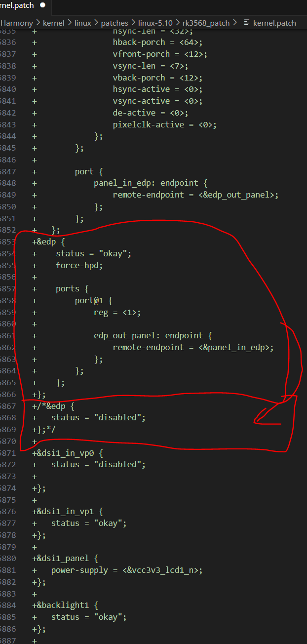

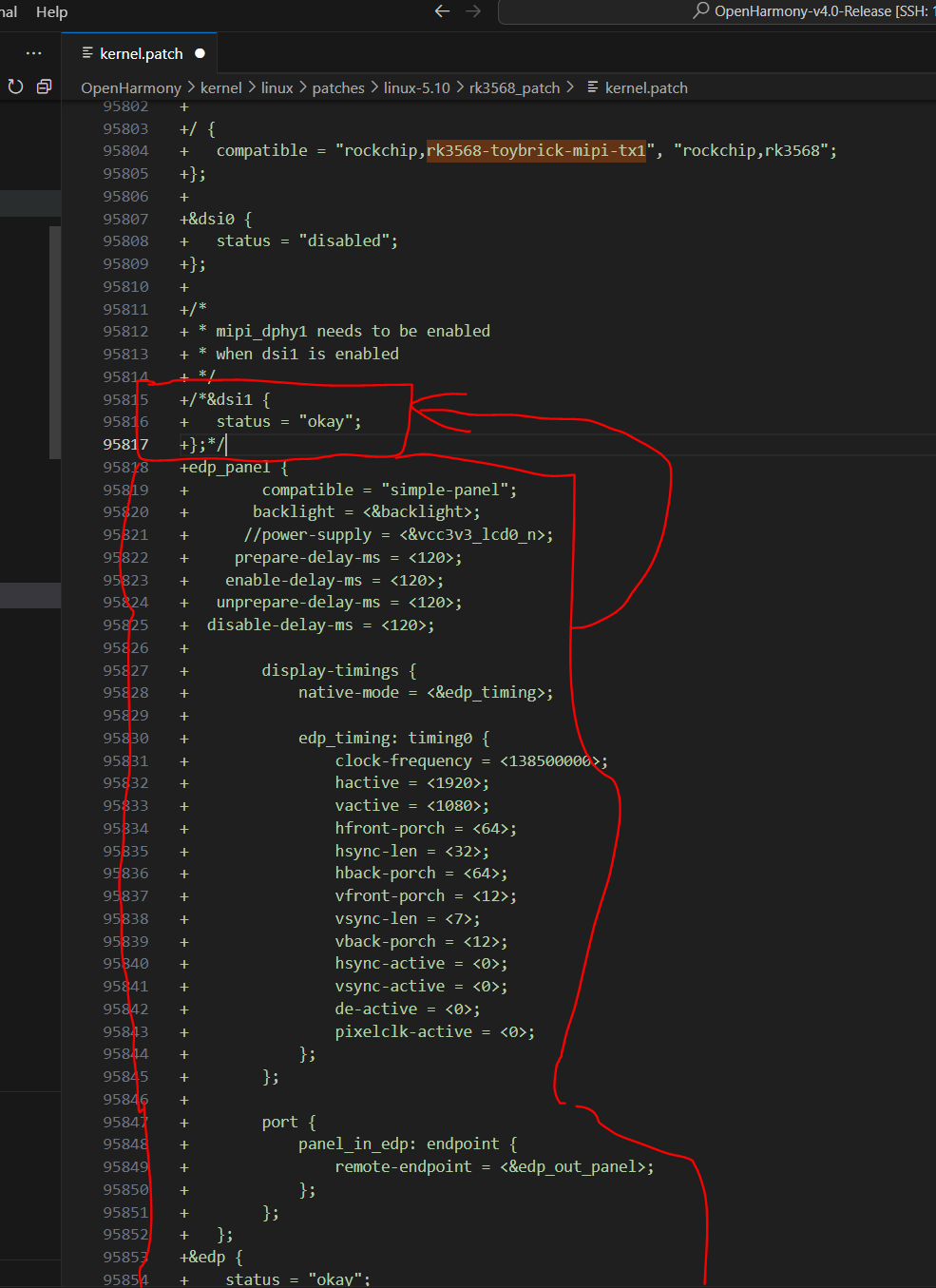

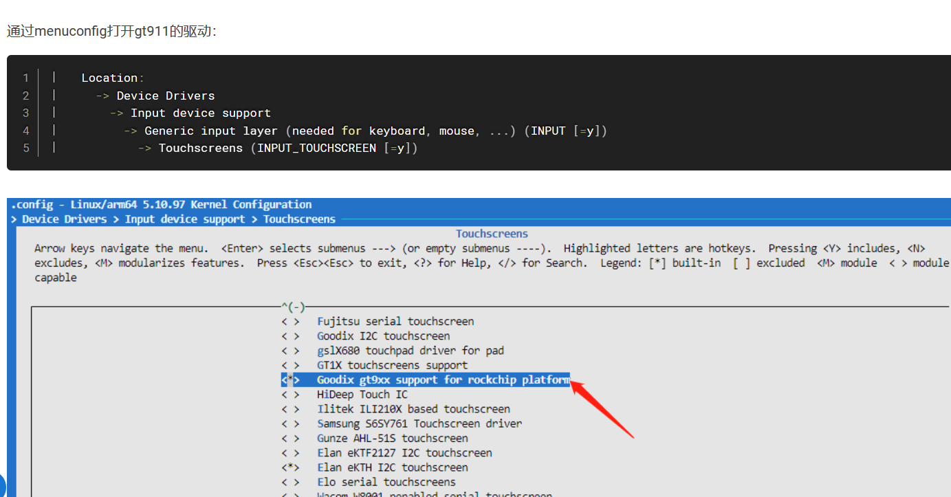

硬件主板型号:YY3568固件名称/系统版本:openharmony
问题描述及复现步骤:我看教程上是如下图操作的,这个代码是需要替代dsi1节点是吗?代码是这样改的吗,后面的触摸驱动是怎么设置的呢?通过menuconfig打开gt911的驱动:是在终端运行的吗,是烧录进板子之后 吗?
