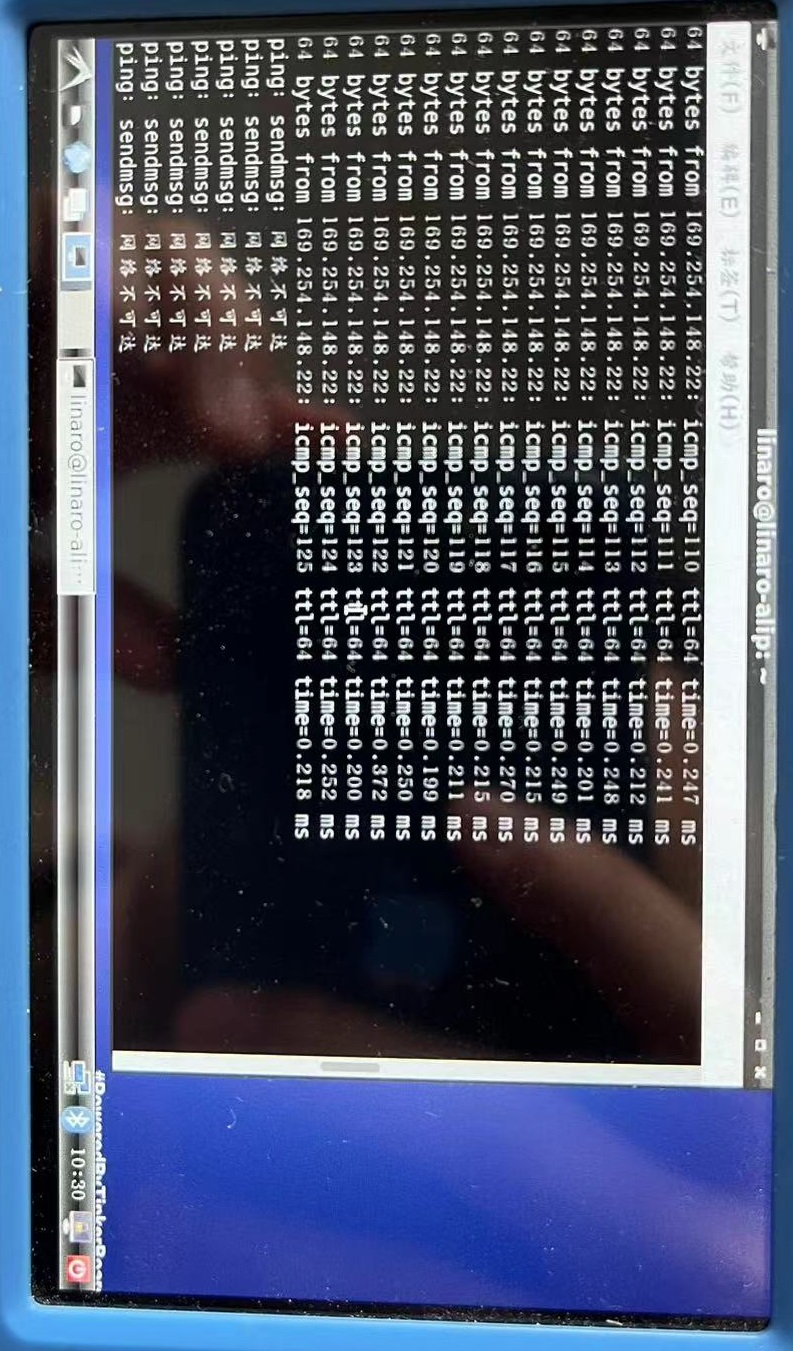

1、采用板子上的RJ45网络接口,使用网线和PC连接,采用ping进行网络通断测试,linux上的网络一段时间后就自动断开,过段时间又自动连上了,希望能够持续连接不断开,如何处理,问题又是什么?
2、安装系统后,采用40pin上的串口与另外设备连接,提示串口无法连接,如何解决?

今天又做了一条直连的网线,连接依旧是间歇性中断
下面三图为测试通断情况
第一图,连接上自动断开

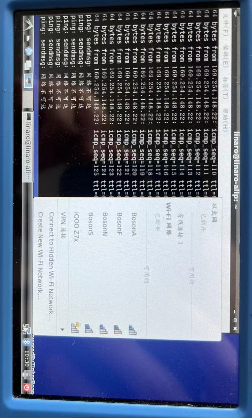

第二图,查看连接,系统自动切换到断开模式

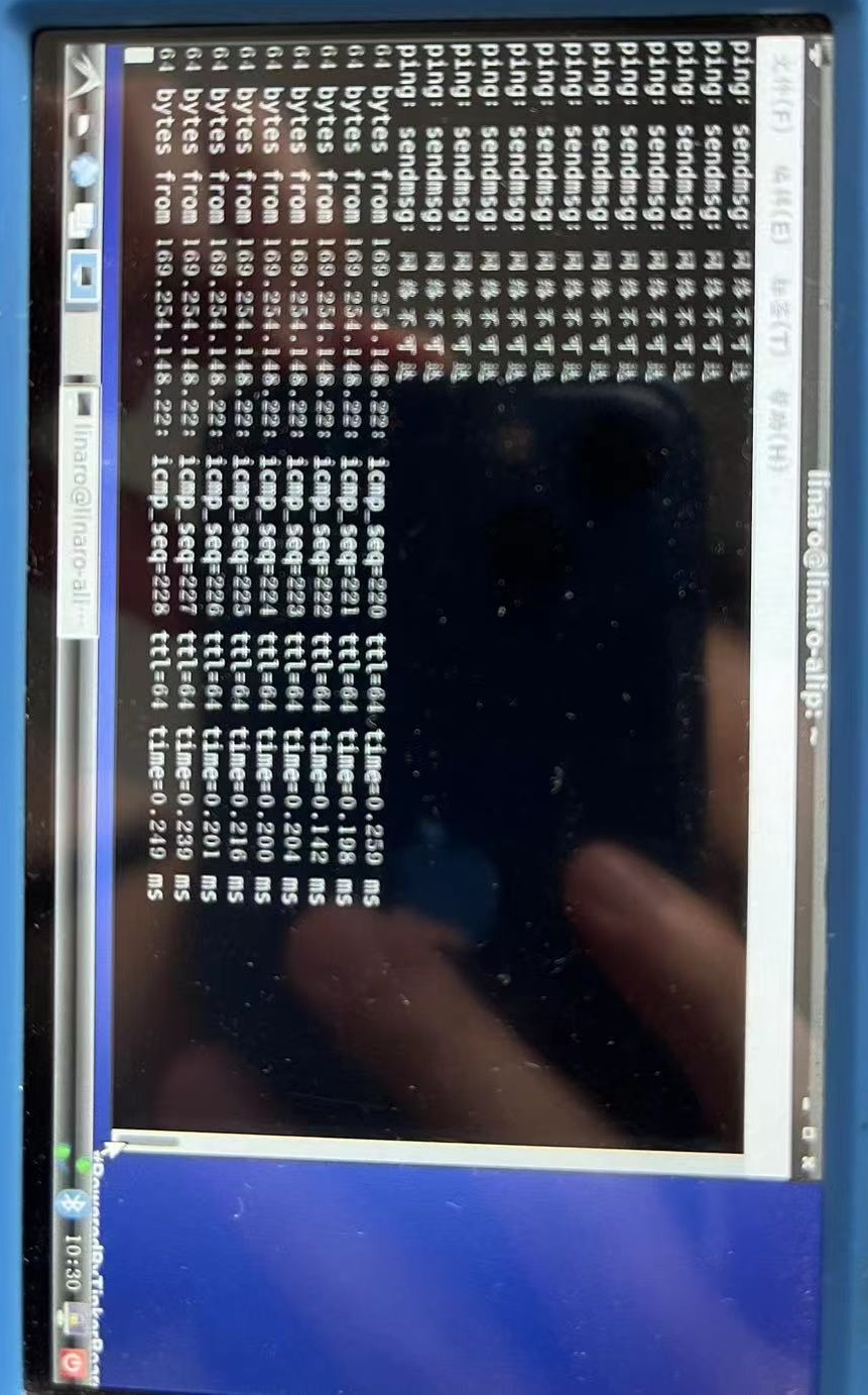

第三图,系统又自动连接上了
一开始连接,后续中断
一开始连接,后续中断
查看网络自动断开
查看网络自动断开
后续又自动连上
后续又自动连上
