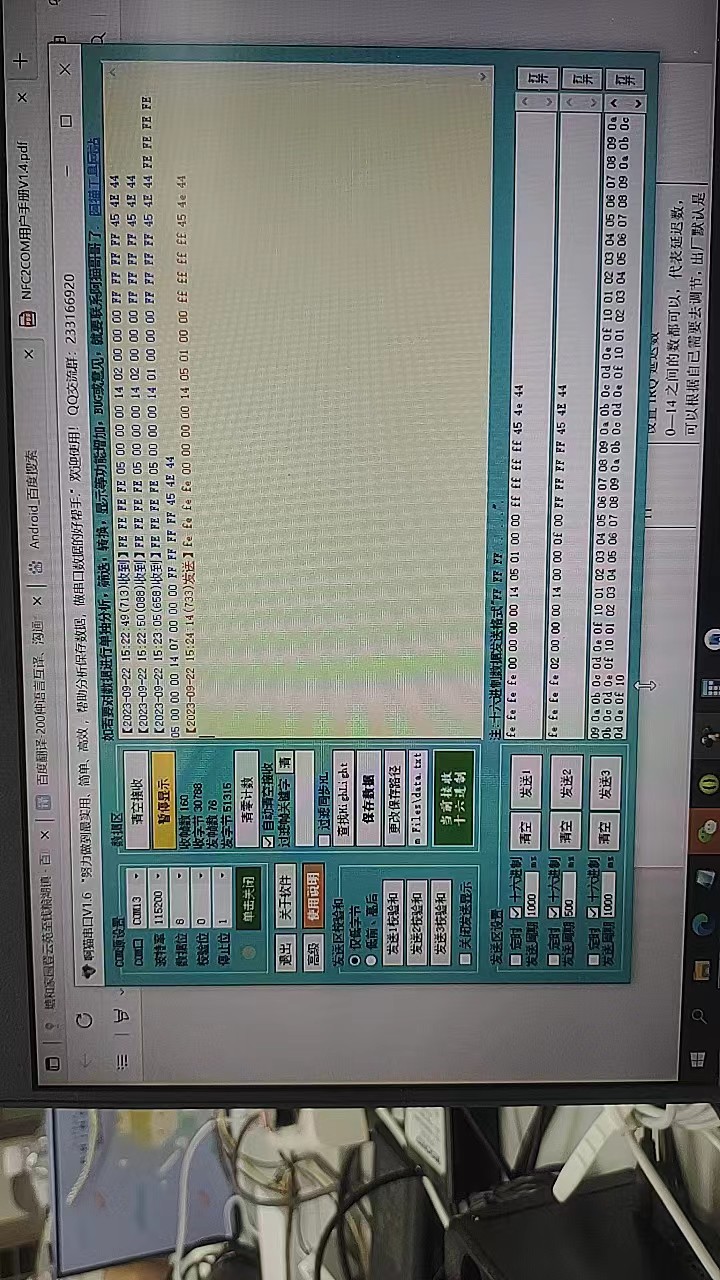

我看文档上说传输速度是:1000byte/s 但我传输4K的数据花了20秒,然后我按照文档上设置为大数据传输串口没反应,附件图片是我用串口发的命令。

还有就是,你第一个贴子,你说“然后我按照文档上设置为大数据传输串口没反应”,你没看明白说明书吧?大数据传数不用设置的呀,只按4.2章操作就好,前面先发第一帧是带了长度的,然后接着发纯数据帧
