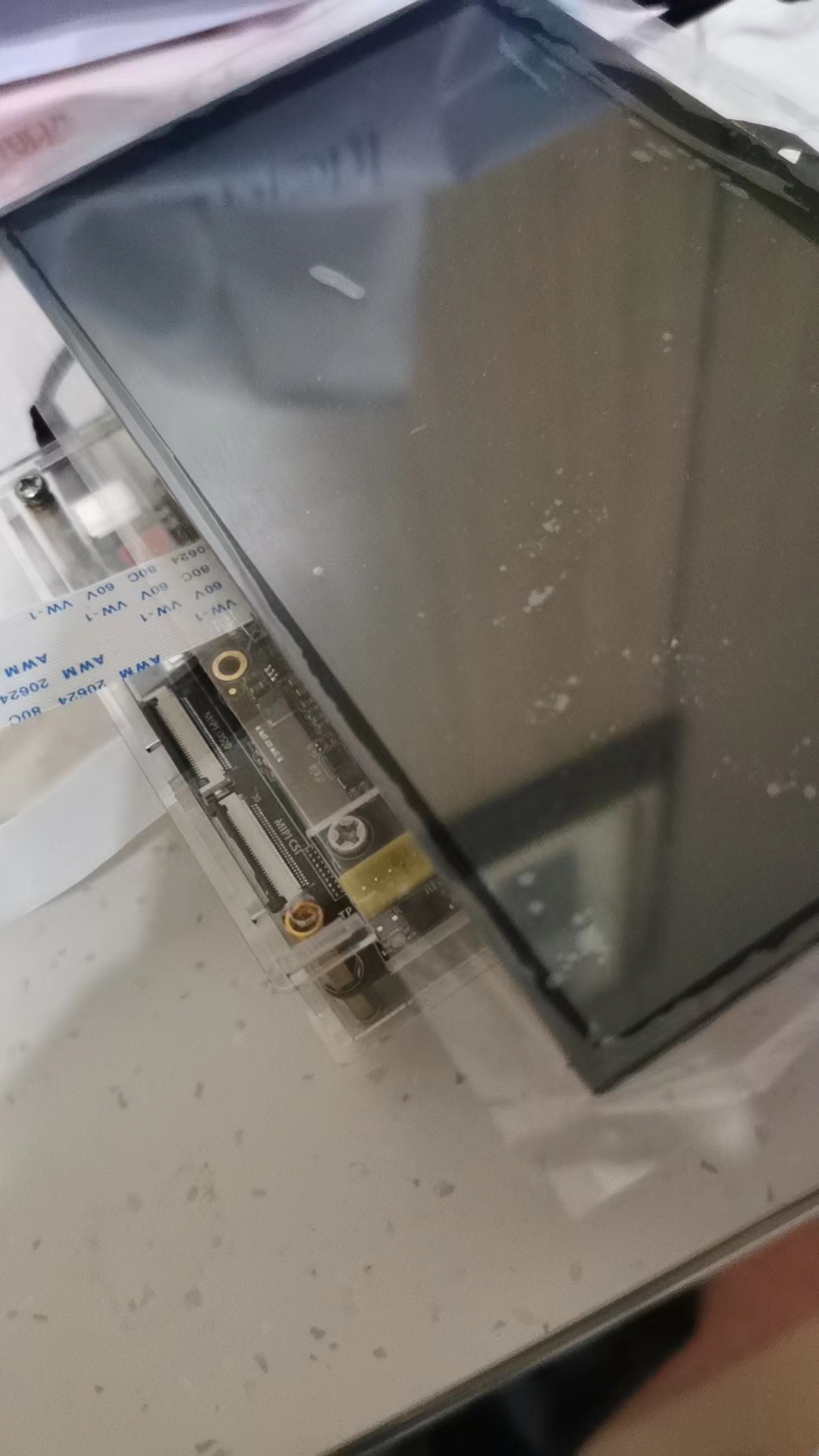

yy3568刷openharmony无法显示mipi dsi0屏内容

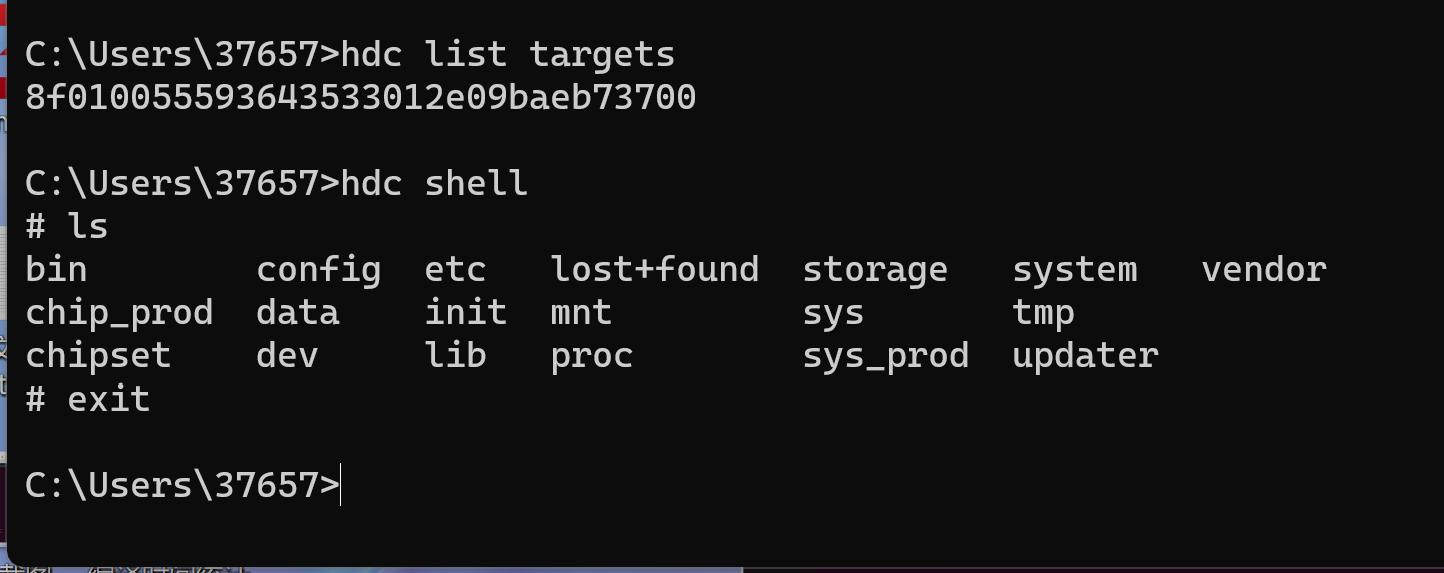

能获取到openharmony设备,并且通过hdc shell进入设备,但是mipi dsi0屏上就是没有东西

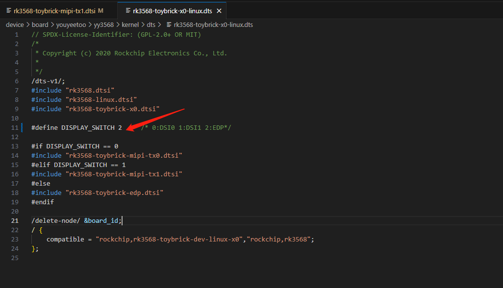

rk3568-toybrick-mipi-tx1.dtsi
这个文件在哪个路径
发表于 2023-9-16 09:06:31 | 显示全部楼层
这个文件在哪个路径
直接这样改, 56cf99cd1b9534a4b8d55cdfe78a065.png ,将这个数改为0,或1
