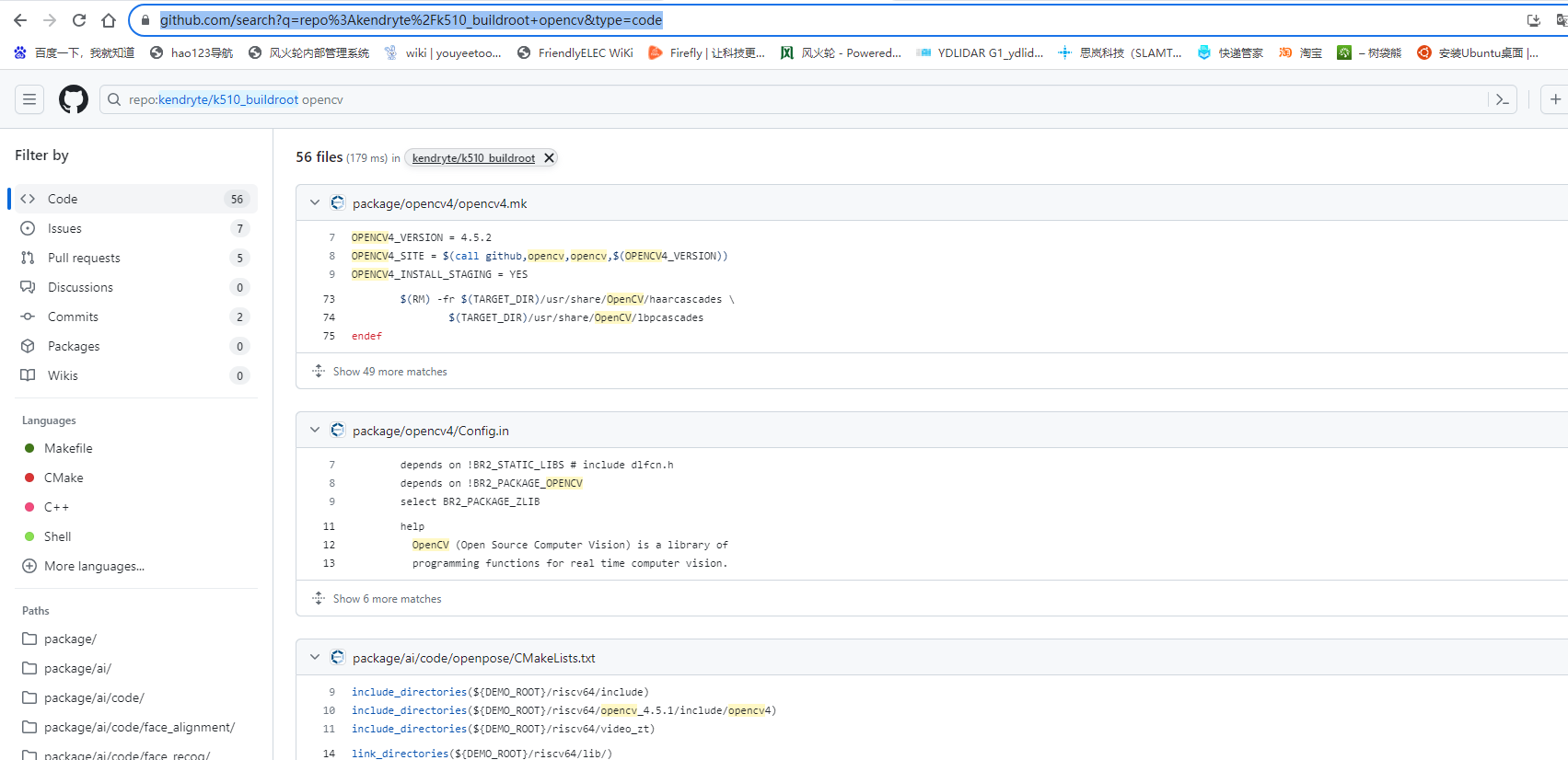

你好,我用这个板子是做计算机视觉的。有一些问题想咨询一下:
     1.我想请问一下k510的板子是不能直接支持下载第三方文件库吗?比如我在使用pip install numpy这个命令下载第三方库文件会报错。
     2.你们说这个板子支持opencv,而且集成了这个文件库,为什么我并没有看到?是不是还需要自己编译opencv的源码重新安装?或者你们提供了               适用于这个板子的 opencv的安装包?
     3.还想请问一下你们这个板子是否有wife模块?支不支持使用ssh连接?
     4.如果我在本地使用yolo训练一个.pt模型,我怎么在这个板子里运行这个.pt模型?还是要直接在这个板子里面训练模型然后调用模型进行识别?

1.不能
2.文档在哪里?不行您发issue问吧(https://github.com/kendryte,搜510关键字仓库),230是有支持opencv的
3.有线网卡/wifi都有的,ssh不清楚
4.pc上训练,nncase转换成kmodel后再部署

230支持?k510不支持的吗?买的时候我还问了一下,说是支持的。我这边主要买的是试点,如果opencv适配时候成功的话会大面积向炼化厂区进行投放。取代人工
