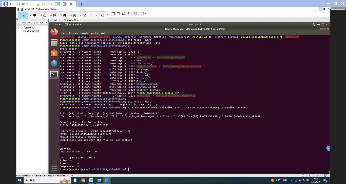

硬件主板型号:3588s-PC 7寸屏
固件名称/系统版本:
问题描述及复现步骤:解压报错,我已经尝试下载过三次,基本都是文件损坏无法解压。请重新上传给我一份

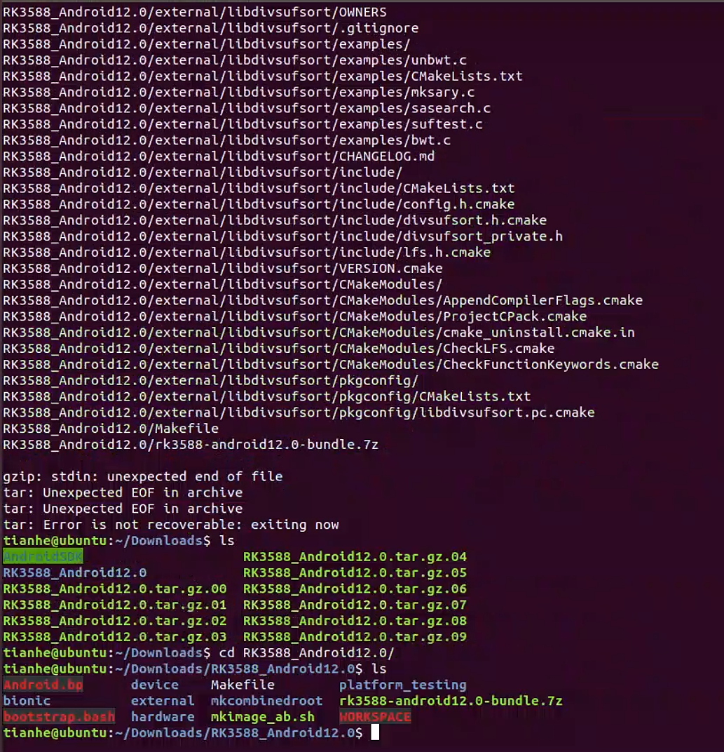

发表于 2023-6-29 09:07:49 | 显示全部楼层
cat RK3588* | tar -xzv
8
12
126
126
 楼主| 发表于 2023-6-29 09:59:42 | 显示全部楼层
这是我执行后的结果,看是否正确
发表于 2023-6-29 10:17:02 | 显示全部楼层
风火轮用户aoOXl 发表于 2023-6-29 09:59
这是我执行后的结果,看是否正确
git reset --hard
7z x rk3588-android12.0-bundle.7z  -r -o. && mv rk3588-android12.0-bundle .bundle
.bundle/update
git rebase FETCH_HEAD

 楼主| 发表于 2023-6-29 10:38:19 | 显示全部楼层
风火轮用户68631 发表于 2023-6-29 10:17
git reset --hard
7z x rk3588-android12.0-bundle.7z  -r -o. && mv rk3588-android12.0-bundle .bundle ...
好像还不行 再给看看

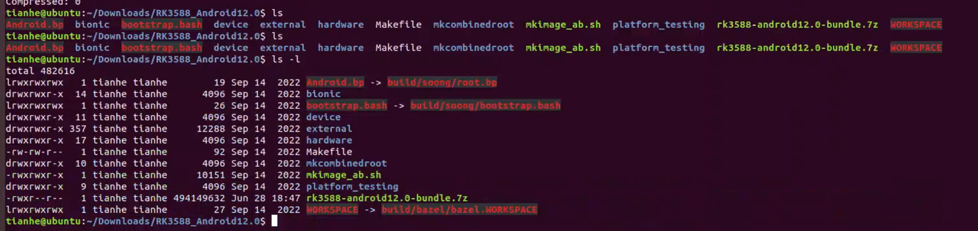

 楼主| 发表于 2023-6-29 11:46:31 | 显示全部楼层
风火轮用户68631 发表于 2023-6-29 11:36
你rk3588-android12.0-bundle.7z文件后面咋多了一个*,你把*去掉
应该不是这个*的问题,我用的是ll命令查看的,用ls -l命令就没有* 。 我查了一下ll执行后这个*表示不可执行的文件。
然后你看下前面的解压后的SDK,里面没有找到uboot kernel ,这个正常吗

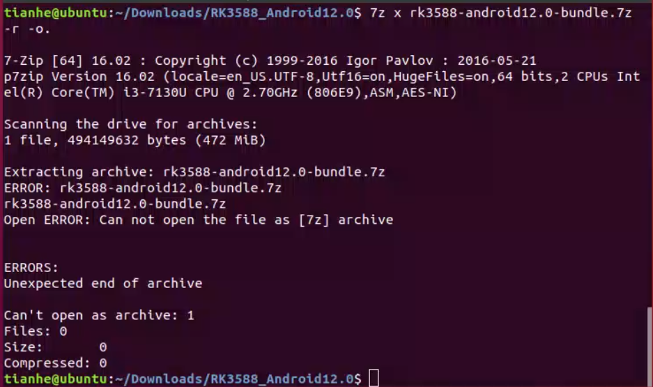

发表于 2023-6-29 15:21:24 | 显示全部楼层
风火轮用户aoOXl 发表于 2023-6-29 11:46
应该不是这个*的问题,我用的是ll命令查看的,用ls -l命令就没有* 。 我查了一下ll执行后这个*表示不可执 ...
能解压吗

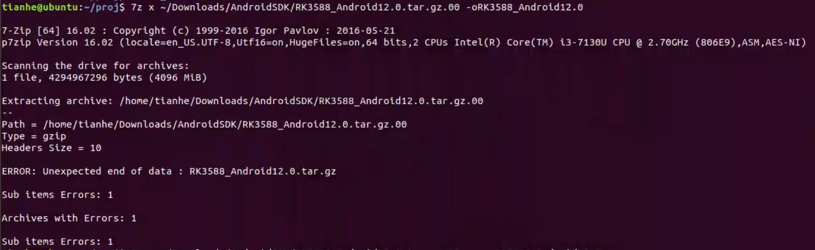

 楼主| 发表于 2023-6-29 15:26:00 | 显示全部楼层
能解压吗
解压错误

 楼主| 发表于 2023-6-30 10:31:14 | 显示全部楼层
能解压吗
你好 这个解压失败是什么问题
发表于 2023-6-30 15:14:38 | 显示全部楼层
风火轮用户aoOXl 发表于 2023-6-30 10:31
你好 这个解压失败是什么问题
你查看一下这个压缩包权限,看是不是没有权限

 楼主| 发表于 2023-7-3 11:12:10 | 显示全部楼层
你给我的7寸屏镜像压缩包有问题,解压显示文件损坏,你们确认一下吧
