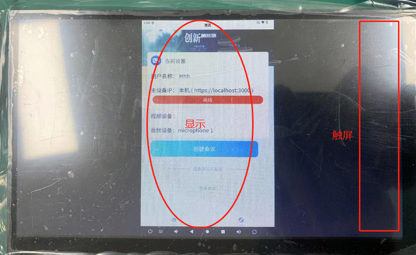

程序运行后,触摸屏的方向变为了竖屏,显示变成了小竖屏。触摸与显示位置不一致。刚打开程序是竖屏的,但是过0.5S后立即变为小竖屏。这个如何解决。
