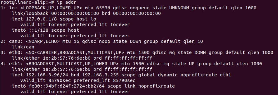

RK3568 B2开发板,现在装了debian10系统,如何将网卡名称的eth0和eth1修改成别的

你改它干嘛
关闭网卡
ip link set dev peth0 down
ifconfig peth0 down
# 修改网卡名
ip link set peth0 name eth0
# 启动网卡
ip link set dev eth0 up
ifconfig eth0 up

请问有没有能永久修改的方法,这个重启之后就失效了

你不会搞个开机启动脚本吗

我只是想知道有没有办法可以永久修改这个网卡名称
