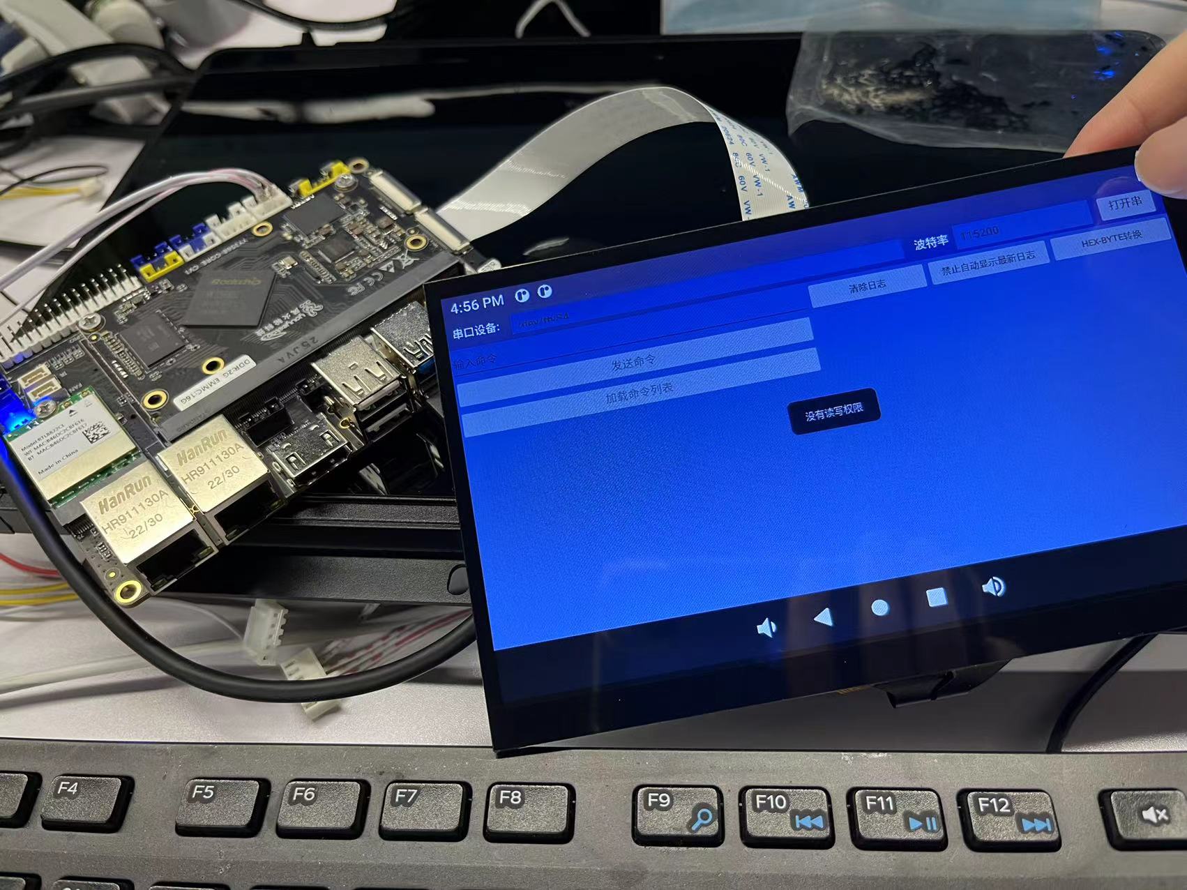

发表于 2023-4-11 16:59:49 | 显示全部楼层 |阅读模式
没编译过Android系统,风火轮的系统
发表于 2023-4-12 13:58:58 | 显示全部楼层
adb进去,修改对应串口权限,
例如:
su
chmod 666 /dev/ttyS4

 楼主| 发表于 2023-4-12 17:07:25 | 显示全部楼层
风火轮用户68631 发表于 2023-4-12 13:58
adb进去,修改对应串口权限,
例如:
su
可以了谢谢
