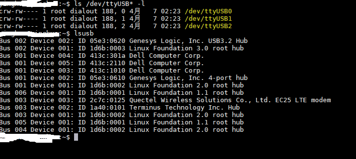

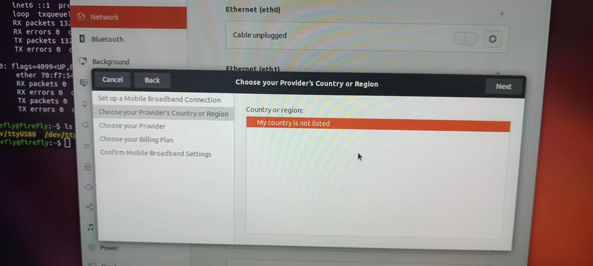

烧写Ubuntu系统  ITX-3588J_Ubuntu20.04-Gnome-r240_v1.0.6f_230404
c2a627d3f5561ca04008fcf45d3c8b02.jpg 微信图片_20230407152229.jpg 20230408100229.png
系统能识别到ec20 模块,只是虚拟出来的设备不对,正常时ttyUSB0 到 ttyUSB3 ,四个设备。猜测是不是驱动没有适配好?

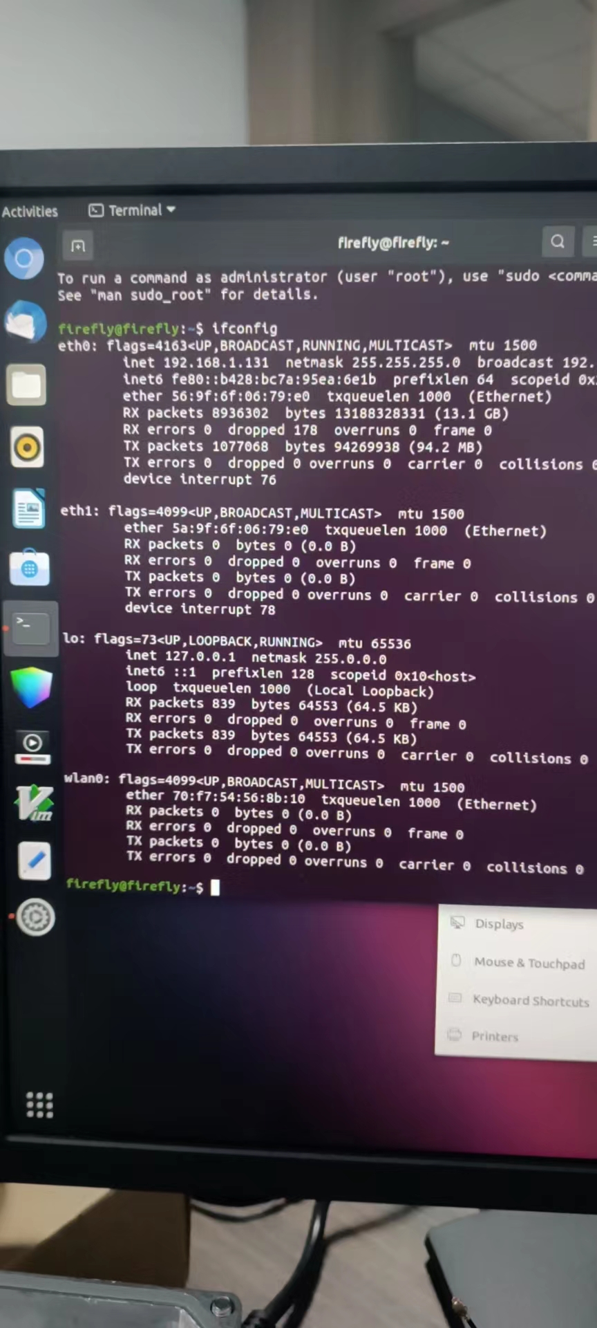

发表于 2023-4-7 15:46:57 | 显示全部楼层
ifconfig
看有没有wwan0 网络节点
15
15
 楼主| 发表于 2023-4-7 16:24:10 | 显示全部楼层
风火轮用户68631 发表于 2023-4-7 15:46
ifconfig
看有没有wwan0 网络节点
