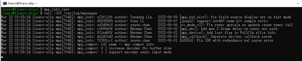

还有个问题,mpp demo运行不正常呢,如mpi_dec_multi_test,运行后什么输出都没有,这是怎么回事呢?你们有测试过mpp没有?我是说在debian下

发表于 2023-3-22 09:35:55 | 显示全部楼层
风火轮用户J3dPo 发表于 2023-3-21 21:43
还有个问题,mpp demo运行不正常呢,如mpi_dec_multi_test,运行后什么输出都没有,这是怎么回事呢?你们有 ...
log信息发一下

 楼主| 发表于 2023-3-22 09:51:05 | 显示全部楼层
没有LOG啊,不是说了嘛输入MPP测试demo命令后什么反应都没有啊,哪有LOG呢,我也想看看,dmesg也没有,拿什么给你?你说正常你发个你那边的LOG看看,不可能在我这一样东西就不行了吧
发表于 2023-3-22 11:51:29 | 显示全部楼层
风火轮用户J3dPo 发表于 2023-3-22 09:51
没有LOG啊,不是说了嘛输入MPP测试demo命令后什么反应都没有啊,哪有LOG呢,我也想看看,dmesg也没有,拿什 ...
如果没有打印信息,可能新版mpp程序把打印接口改为系统log,可以在板端另外开一个命令行使用命令tail -10f /var/log/messages,也可以看到打印信息
