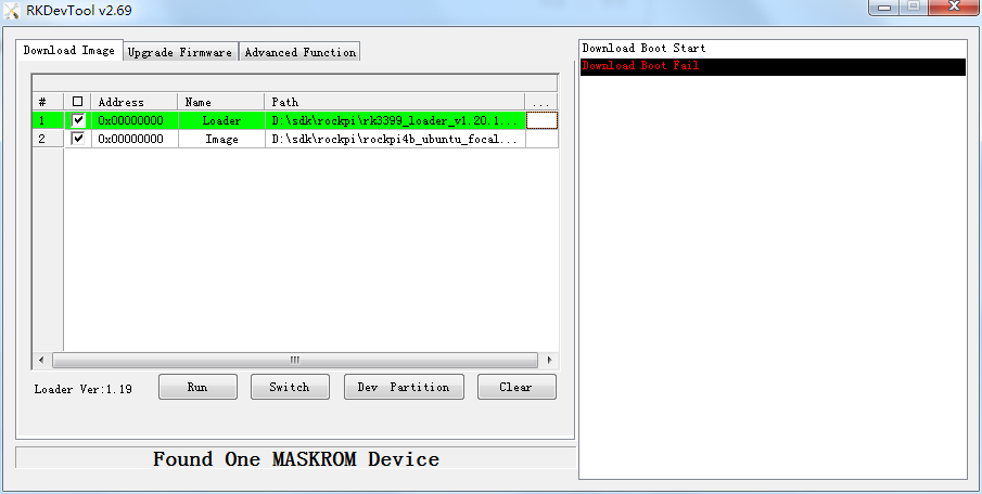

rock pi 4a的主板,16G的emmc模块,rk3399_loader_v1.20.119.bin,rockpi4b_ubuntu_focal_server_arm64_20210608_1232-gpt.img,AndroidTool_Release_v2.69。以上软件和步骤在rock pi 4b+的主板上验证过,这次新买的主板操作不对了,请指教,谢谢。

我的操作和帖子描述的是一致的,而且我也用相同的操作成功操作过4b+的主板。这次就是换了4A的主板,16G的emmc模块,没焊按钮只能用镊子夹(其实不夹也是进入了maskrom的模式的)

惭愧,重启电脑就解决了。
不过也得到一个经验,不能太相信Found One MASKROM Device的提示。
