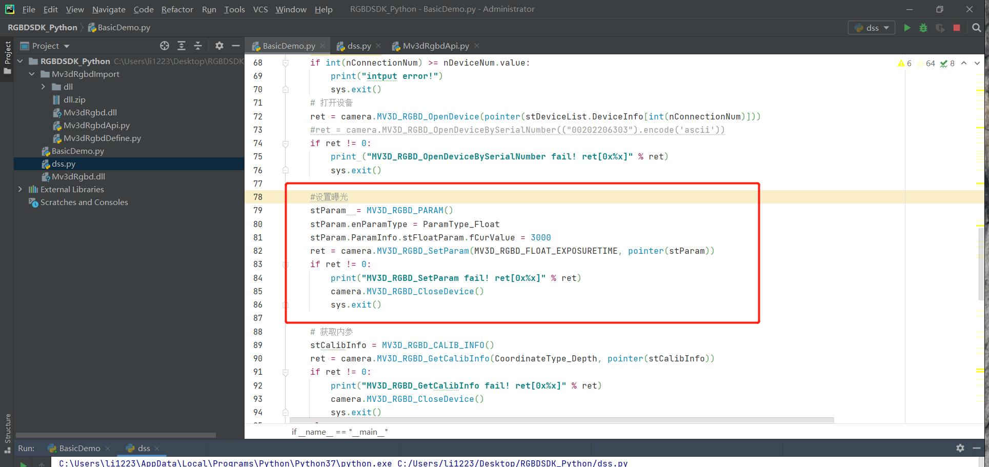

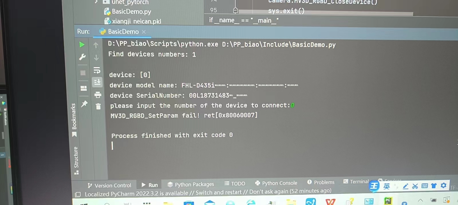

利用python的SDK调用相机,相机被成功调用。但,程序运行到曝光设置,就出现[0x80060007]错误。
这是报的错误信息
这是报的错误信息
红框里是运行报错的程序
红框里是运行报错的程序

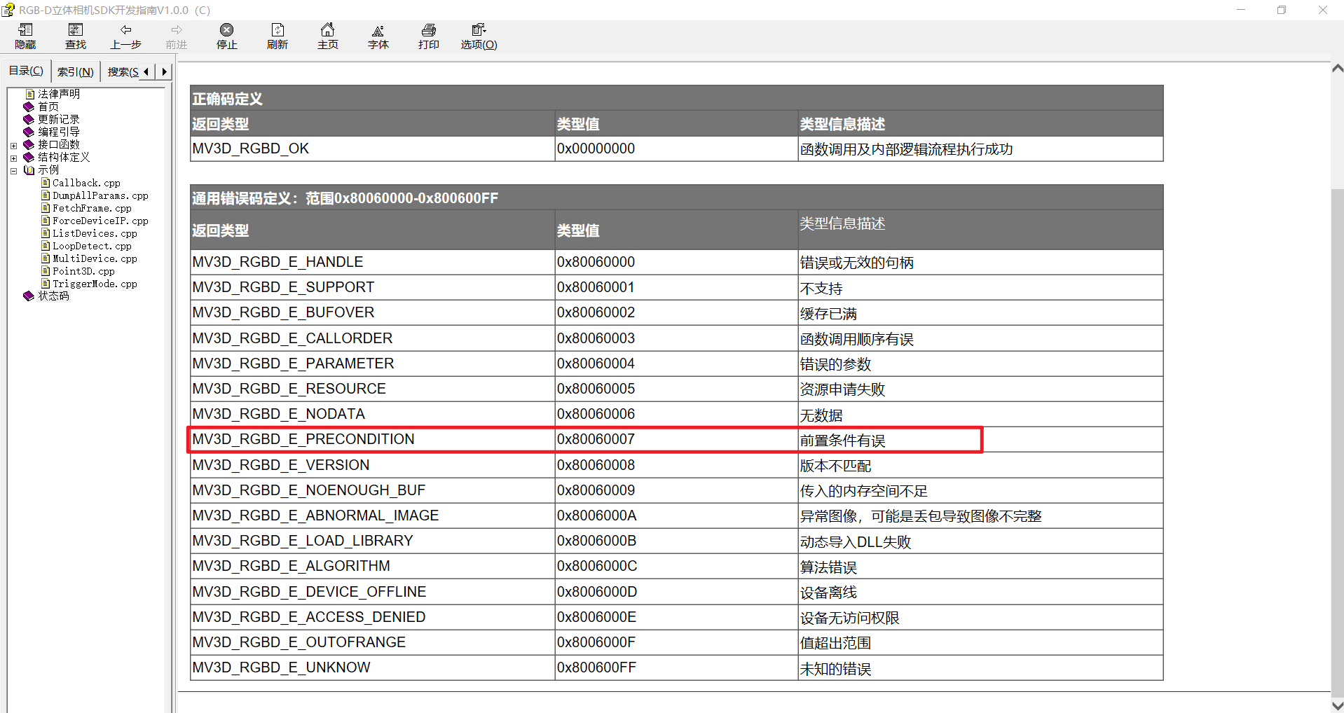

发表于 2023-2-22 10:54:24 | 显示全部楼层
发表于 2023-2-22 10:56:10 | 显示全部楼层
风火轮用户oD2dp 发表于 2023-2-22 10:54
具体报错请查看开发指南,里头有报错码对应的信息
前置条件错误;需要在3DMVS客户端里头,看下当前属性树下,是否有开放MV3D_RGBD_FLOAT_EXPOSURETIME曝光这个参数;如果没有的话,是无法通过SDK接口进行曝光设置的
下附SDK指南下载地址:
链接:https://pan.baidu.com/s/1ubDto4Hj687BjdmHxVG04Q?pwd=FHL1
提取码:FHL1

 楼主| 发表于 2023-2-22 11:20:56 | 显示全部楼层
风火轮用户oD2dp 发表于 2023-2-22 10:56
前置条件错误;需要在3DMVS客户端里头,看下当前属性树下,是否有开放MV3D_RGBD_FLOAT_EXPOSURETIME曝光 ...
这是技术客服给我的python的SDK,按理运行应该没问题啊
我刚看了属性树,确实没有这个属性。
