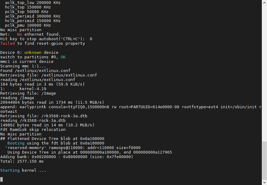

根据这个Rock3/dev/Debian - Radxa Wiki进行编译,但是通过sd卡烧录到板子上的时候,卡在了starting kernel上 卡在starting_kernel上.png
使用这个Rock pi 3A/3B 资料 - Rock开发板 - 深圳风火轮科技 - Powered by Discuz! (smartfire.cn)的Ubuntu20.04固件,打印出环境变量对比为

该问题由kernel的设备树内默认关闭了内核打印引起,需要将图片中的status对应的值改成okay。
