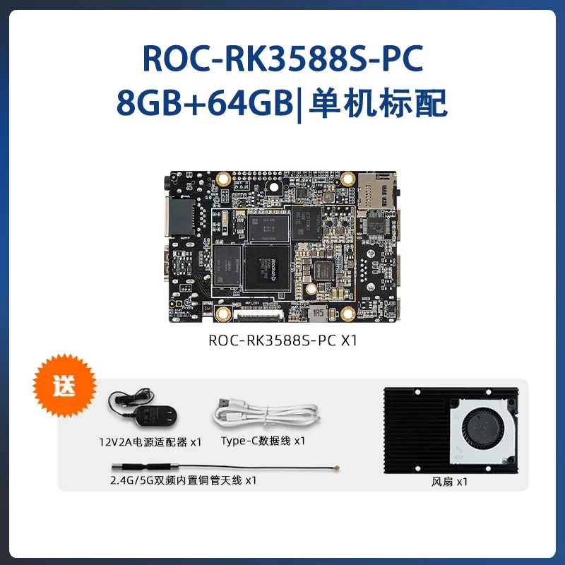

RK3588的板子装了安卓12系统怎么调节风扇转速
26
26
发表于 2023-2-14 14:47:14 | 显示全部楼层 |阅读模式
如题。板子如下图
发表于 2023-2-15 14:23:50 | 显示全部楼层
echo user_space > /sys/class/thermal/thermal_zone4/policy ;
echo 100 > /sys/class/hwmon/hwmon4/pwm1
值是0 -255
现在的固件都是自动调速的,
26
26
 楼主| 发表于 2023-2-17 08:43:18 | 显示全部楼层
echo 100 > /sys/class/hwmon/hwmon4/pwm1 ...
我是个小白,请问这些命令从哪儿输入啊
10
10
发表于 2023-3-10 10:50:13 | 显示全部楼层
风火轮用户sKmV9 发表于 2023-2-17 08:43
我是个小白,请问这些命令从哪儿输入啊
用adb,去官网下载http://www.t-firefly.com/share/i ... 81156d94e54db5.html
然后在你的机器里打开开发者选项,设置 -> 开发者选项 -> 网络 ADB 调试 打开,然后就可以看到IP地址。
adb connect  IP地址
adb shell setprop persist.sys.root_access 3
adb root
adb shell
echo 100 > /sys/class/hwmon/hwmon5/pwm1
值是0 -255
二楼的hwmon4是错的,应该是hwmon5,也不知道是不是版本的原因而有所不同?
