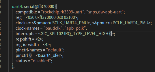

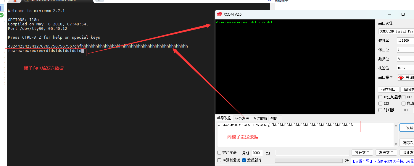

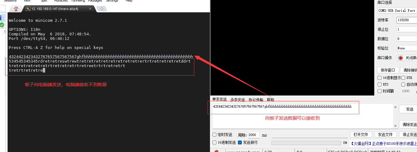

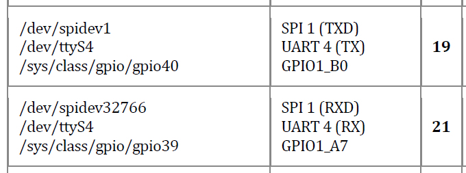

华硕tinker edge R板子的uart4使能后,板子上tx发送数据不正常,有时收不到,或者收到的是乱码的数据,rx接收数据正常。使能uart0,tx rx发送接收功能都正常。
内核设备树中uart4配置如下:
使用ttyS0,板子收发数据均正常
使用ttyS4,板子接收数据正常,发送数据不正常,大多数情况都是发送不出去

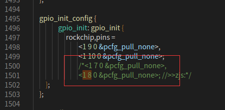

5、截图的gpio_init_config与github源码不太一致,不知道是什么意思?https://github.com/TinkerEdgeR/d ... o-tinker_edge_r.dts

使用的镜像是debian10,设备树是官方的scripts/dtc/include-prefixes/arm64/rockchip/rk3399pro-tinker_edge_r.dts。使用fat232 TTL串口模块与板子连接,TTL模块接在电脑上。接地正常,按照排针上标的GND接的。对比了下,gpio_init_config和github里内容是一致的。

刚刚又试了下,缩短ttl通讯线,大约10cm,uart4串口收发数据都正常了,这是uart发送引脚的驱动能力不够的原因吗?无意间还发现这个现象,在板子发送数据时,用手触摸到板子上uart4的发送引脚,发现数据也会发送失败。

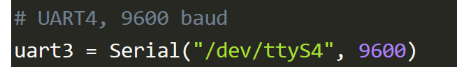

关于uart4相关的描述
目前设置的波特率是否为9600,请将波特率设置成9600,看看是否有改善

波特率改为9600后,50cm左右的通讯线连接板子和串口模块,电脑上位机能接收到板子发送出来的数据,但是数据全是乱码的。

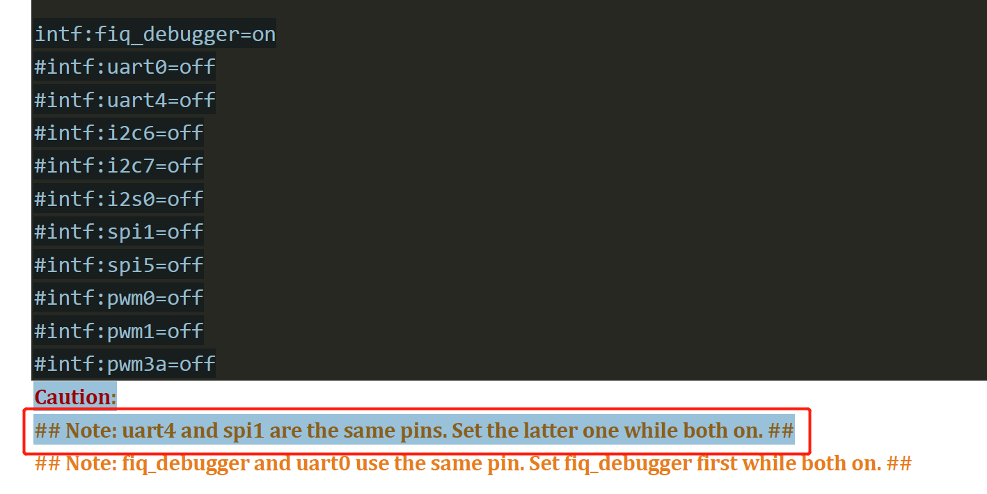

建议使用官方镜像,参考昨天pdf通过config文件来配置接口,尽量不自己修改设备树文件
发表于 2023-2-10 11:40:30 | 显示全部楼层
风火轮用户oD2dp 发表于 2023-2-10 11:39
建议使用官方镜像,参考昨天pdf通过config文件来配置接口,尽量不自己修改设备树文件 ...
我们是能UART4 是通过/boot/config.txt 修改的,并不直接动设备树
