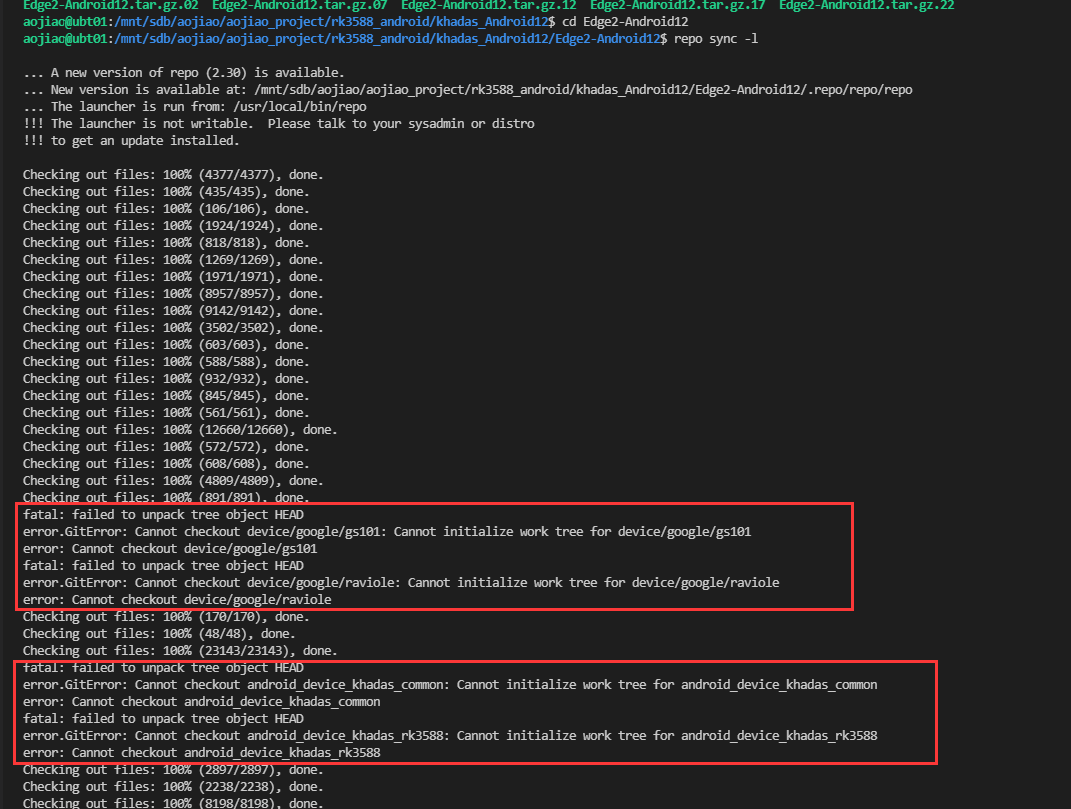

 楼主| 发表于 2023-2-1 15:11:27 | 显示全部楼层
出现了这个问题,然后失败了呢
error: Unable to fully sync the tree.
error: Checking out local projects failed.
Failing repos:
device/google/gs101
device/google/raviole
device/khadas/common
device/khadas/rk3588
external/camera_engine_rkaiq
frameworks/base
frameworks/opt/telephony
packages/apps/KeyChain
packages/providers/ContactsProvider
prebuilts/module_sdk
Try re-running with "-j1 --fail-fast" to exit at the first error.

 楼主| 发表于 2023-2-3 13:41:01 | 显示全部楼层
执行了再次出现错误
、Edge2-Android12$ repo sync -l -j1 --fail-fast
... A new version of repo (2.30) is available.
... New version is available at: /mnt/sdb/aojiao/aojiao_project/rk3588_android/khadas_Android12/Edge2-Android12/.repo/repo/repo
... The launcher is run from: /usr/local/bin/repo
!!! The launcher is not writable.  Please talk to your sysadmin or distro
!!! to get an update installed.
Checking out:  4% (49/1079) device/google/gs-commonerror.GitError: Cannot checkout device/google/gs101: device/google/gs101 rev-list ('^687f47c31d702cf45a7d01084fd9bd8821db5e87', 'HEAD', '--'): fatal: bad object HEAD
error: Cannot checkout device/google/gs101
Checking out:   4% (49/1079), done in 33.903s
Failing repos:
device/google/gs101

 楼主| 发表于 2023-2-3 16:25:50 | 显示全部楼层
解压后第一次执行repo sync -l会出现这种错误

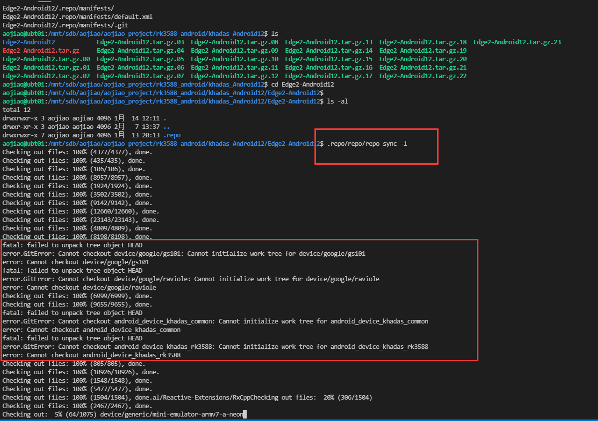

 楼主| 发表于 2023-2-6 10:04:09 | 显示全部楼层
peter 发表于 2023-2-3 18:44
你是不是在虚拟机共享盘里解压的?排除一下是不是 盘的文件系统格式问题,例如在ext4的盘上拉取源码, ...
网盘中下载下来后,执行cat Edge2-Android12.tar.gz.*  > Edge2-Android12.tar.gz  ,然后tar解压后,cd 进入Edge2-Android12文件夹,环境是服务器中,执行repo sync -l拉的代码。可以提供下MD5码给我对比下cat Edge2-Android12.tar.gz.*是否有问题。或者可以直接给我release一个解压后就是完整代码的压缩包吗
发表于 2023-2-7 10:33:32 | 显示全部楼层
风火轮用户KTw3A 发表于 2023-2-6 10:04
网盘中下载下来后,执行cat Edge2-Android12.tar.gz.*  > Edge2-Android12.tar.gz  ,然后tar解压后,cd  ...
可能是repo版本问题。使用内部的repo来导出。
.repo/repo/repo sync -l

 楼主| 发表于 2023-2-7 13:59:45 | 显示全部楼层
重新解压后,使用.repo/repo/repo sync -l 也是一样的情况,不是repo版本的问题。
能否给一版本较新的稳定版本的压缩包(解压出来就有完整代码),我本地没有跟随你们更新的需求,只需要一个稳定版本即可
