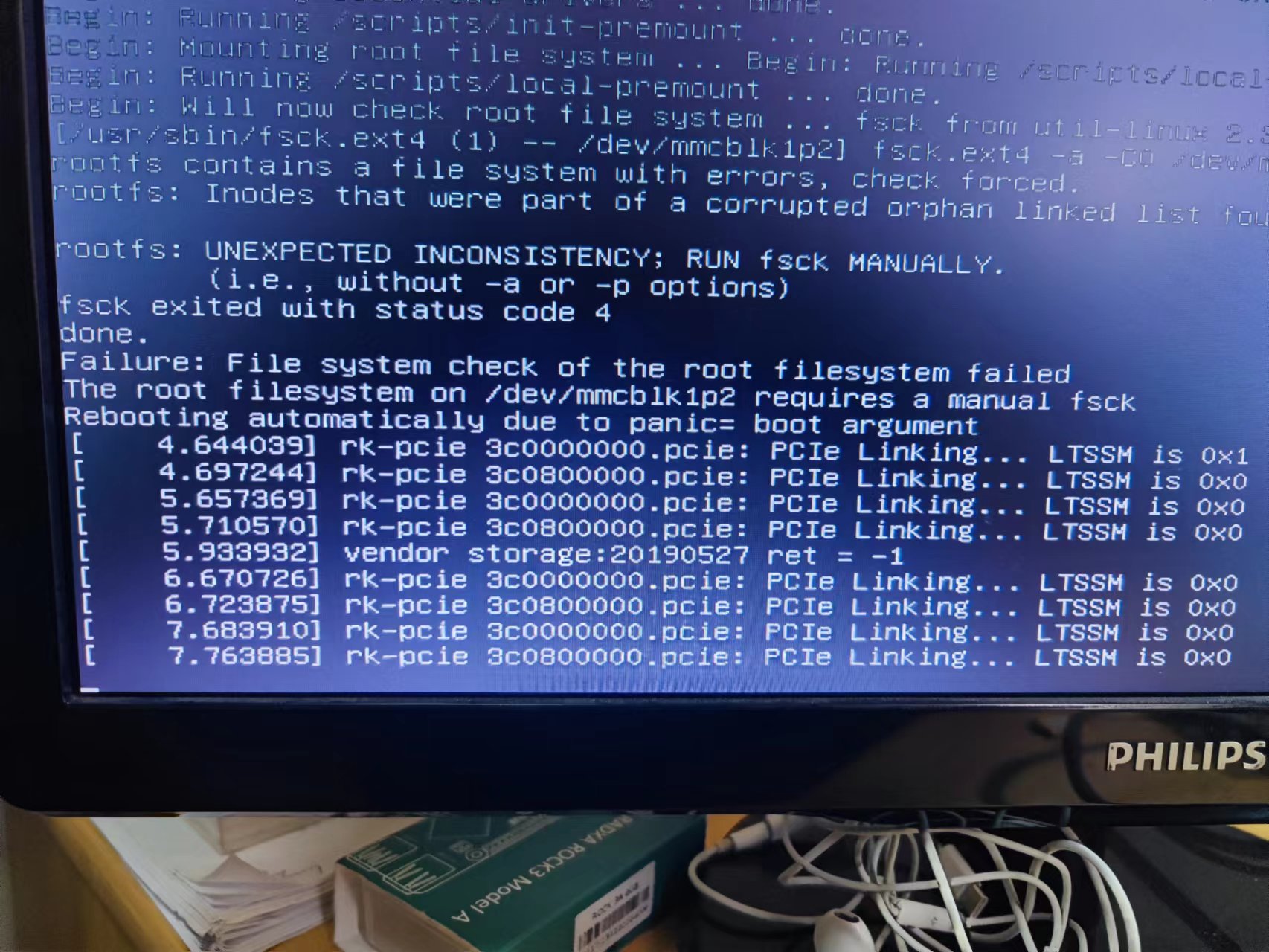

正常使用过程中,突然系统重启,但启动失败,需要手动fsck,详细如图。
但不知道怎么切换到命令行模式,能否通过U盘启动引导修复呢?
故障信息
故障信息

 楼主| 发表于 2023-1-31 17:58:43 | 显示全部楼层
已经解决了。用Emmc启动进入系统,TF卡通过读卡器挂上去,直接fsck修复。
