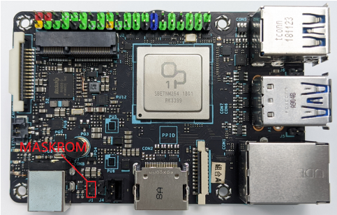

进入MaskRom模式:
1. 将设备通过type-c数据线与PC端相连
2. 将下面2根MaskRom引脚短接后,上电

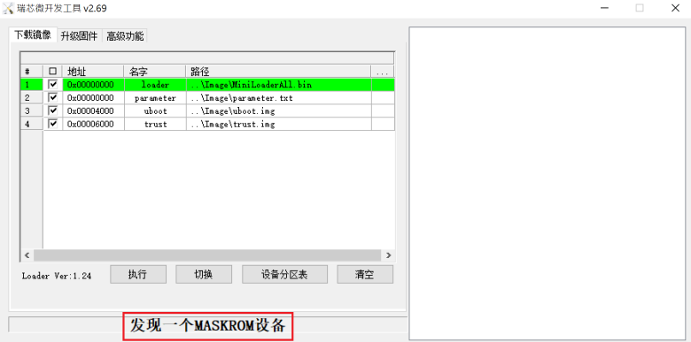

1.执行TinkerBoard2_uboot_flash_20201218.zip中TOOLS中的AndroidTool.exe
2.若设备成功进入MaskRom模式,则如下图所示:
3.移除短接MaskRom引脚的跳线帽

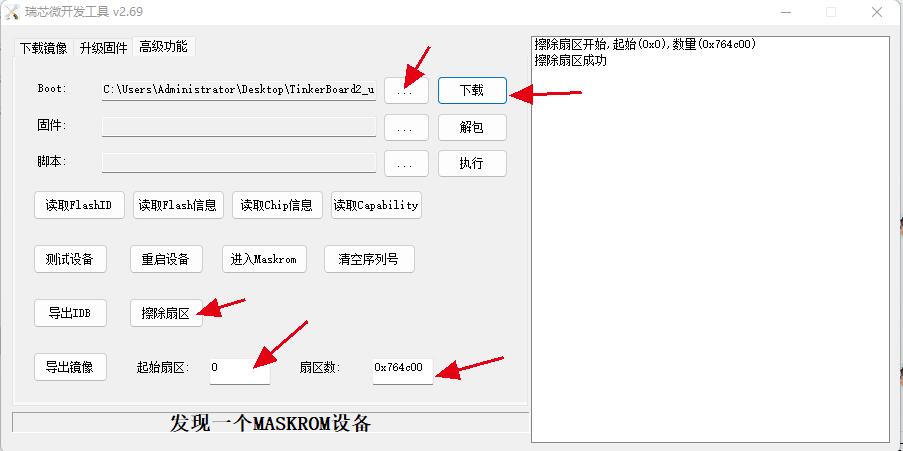

4.点击高级功能,先下载boot,下载成功后擦除扇区,初始扇区为0,结束扇区0x接数字,这个数字为
uboot固件及烧录工具里面的:TinkerBoard2_uboot_flash->Image->parameter.txt文件里CMDLINE里面的值,如果全部擦除就选择最后一个0x加数字的地址

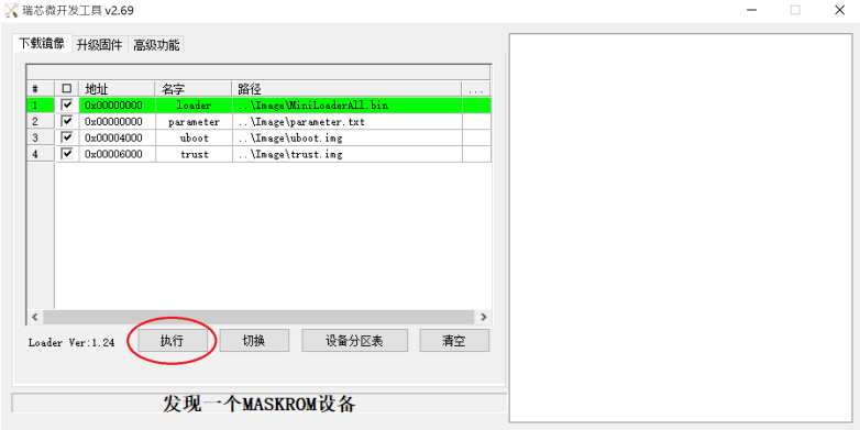

5.插上跳线帽,上电,再拔掉条线帽,点击执行
6.烧录完成后设备会重启,进入UMS模式
