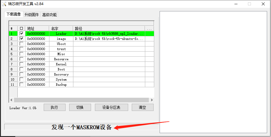

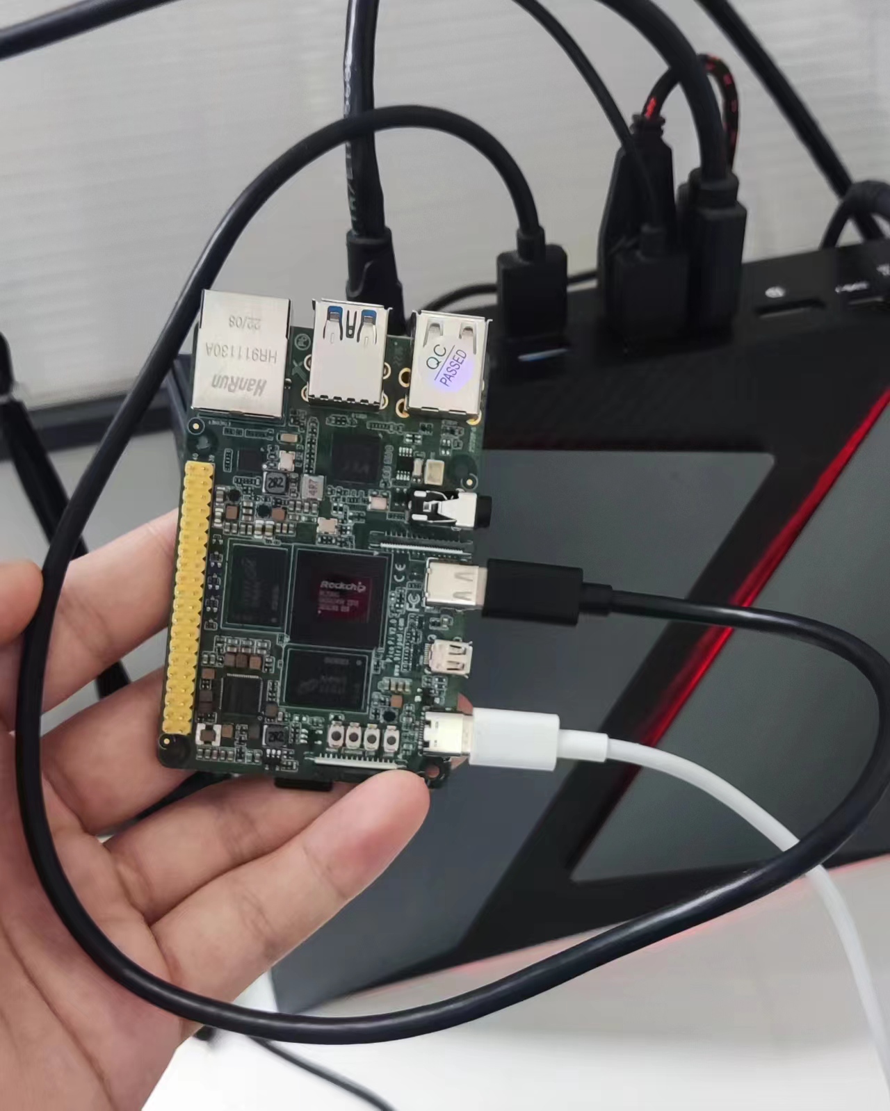

1.开发板连接到电脑
2.按住maskmor按键在上电大概两秒左右松下按键
3.打开烧录软件

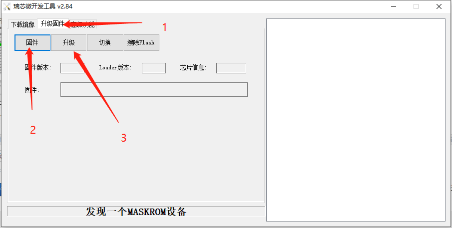

此时已经识别到烧录模式
4.选着需要烧录的固件进行下载解压在烧录工具打开
等待烧录完成即可

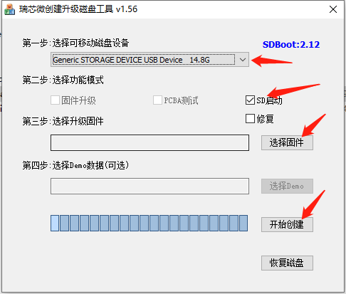

烧录到sd卡方式
准备sd卡*1

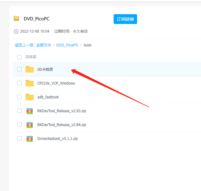

烧录工具:https://pan.baidu.com/s/1dRhnkW43SLZbIClSZWXlWQ?pwd=1234#list/path=%2Fsharelink2198157100-606494645235624%2FDVD_PicoPC%2Ftools&parentPath=%2Fsharelink2198157100-606494645235624
下载自己需要的固件
选择好后等待烧录完成即可
