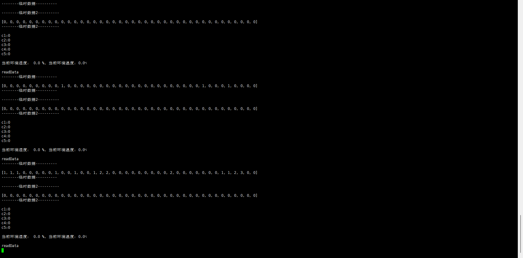

我写了一份代码接收DHT11的数据,设备是rockpi4,不知道哪里写的有问题。返回的温湿度都是0.附代码

这是返回数据
