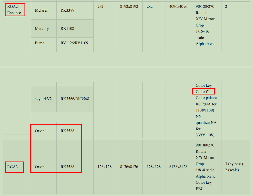

 楼主| 发表于 2022-12-6 15:31:22 | 显示全部楼层
根据文档《RGA IM2D API 开发指南》V2.1.0,RGA3不支持color fill。
