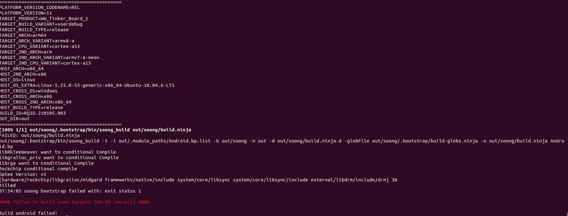

android 11 使用vmware 虚拟机 编译报错

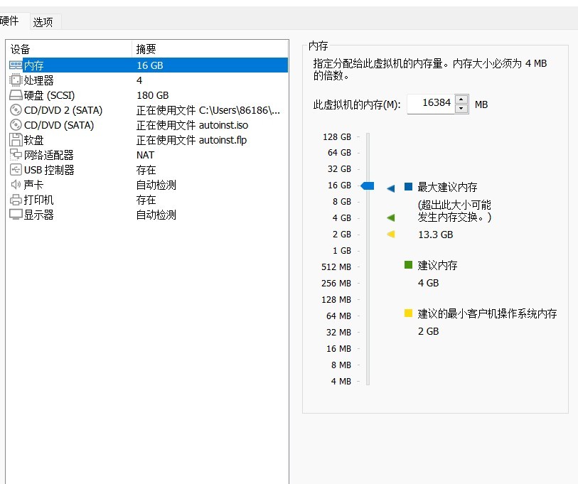

虚拟机配置如下:

 楼主| 发表于 2022-12-5 18:15:04 | 显示全部楼层
已经解决,使用内存为32g的机器可以成功编译。
