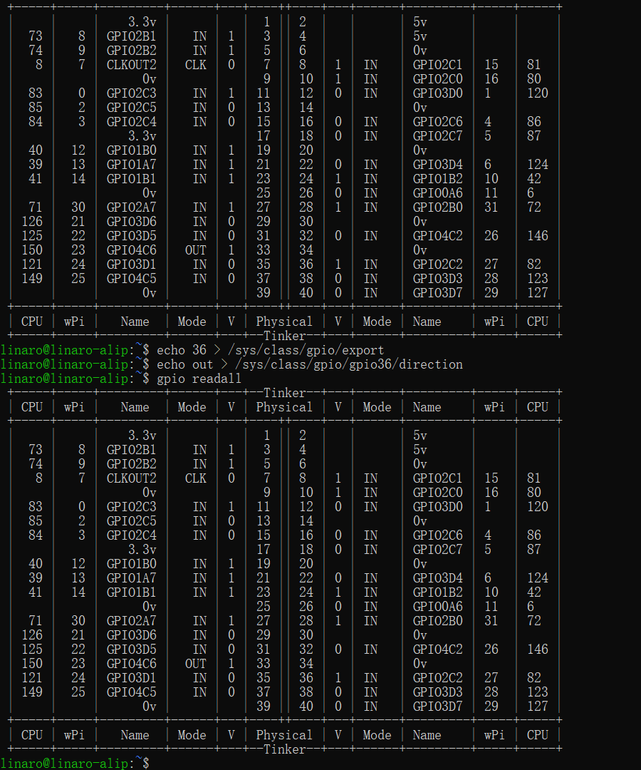

刚买回来的时候打算安装Android系统,但是每次断电之后就无法再次启动。最近有空了,准备尝试Linux系统,开机关机倒是正常了,但是gpio状态一直无法改变。具体的现象就是:开机后36和34针脚之间始终存在3.30v的电压,使用gpio readall命令查看发现36的方向是in,v始终是1。使用fs的方式,通过echo out > /sys/class/gpio/gpio36/direction没有报错也无效。希望能有人解惑或帮忙处理一下这个问题,谢谢!附件是通过ssh远程控制的截图:

编号搞错了,
echo out > /sys/class/gpio/gpio82/direction
