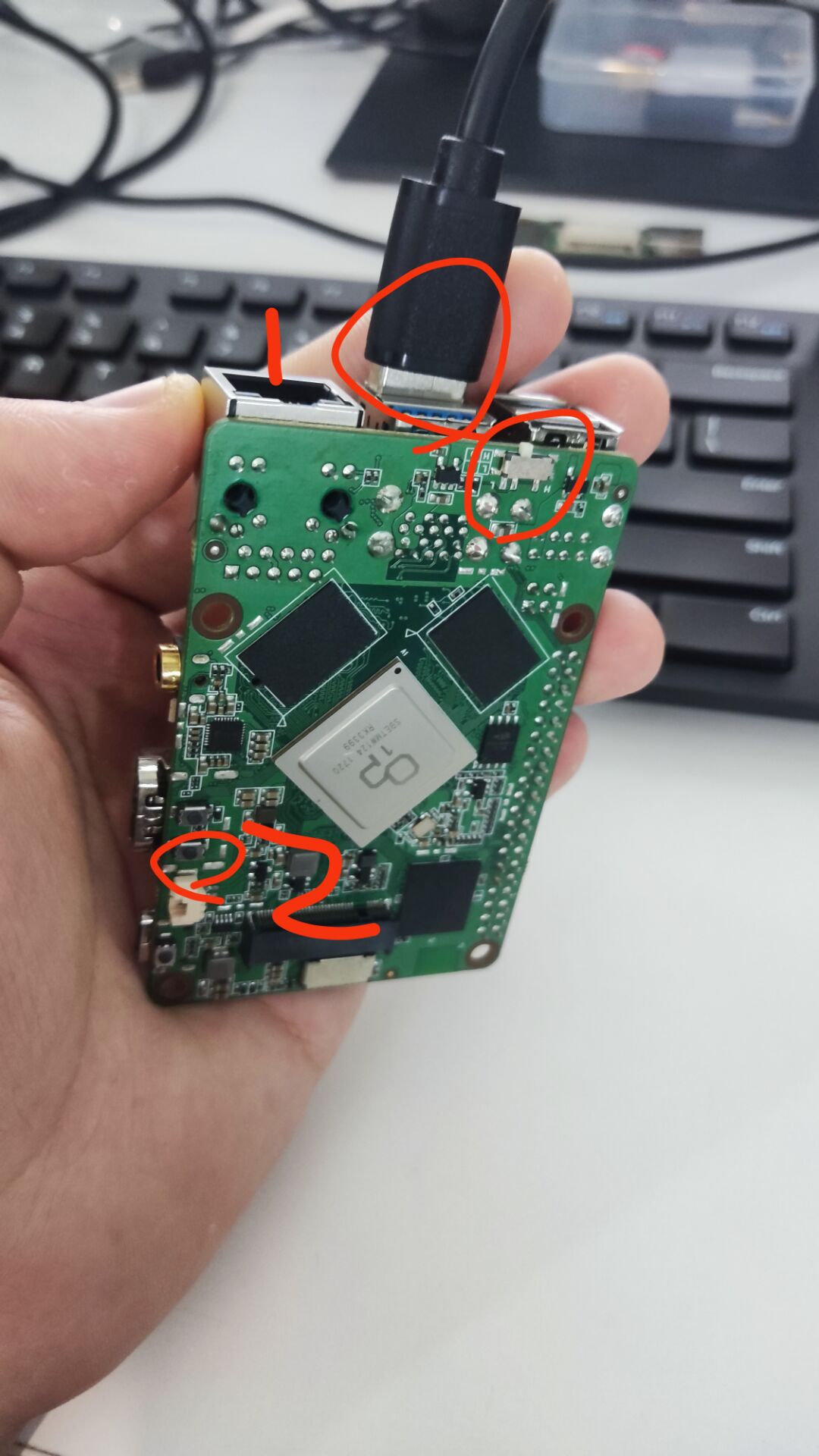

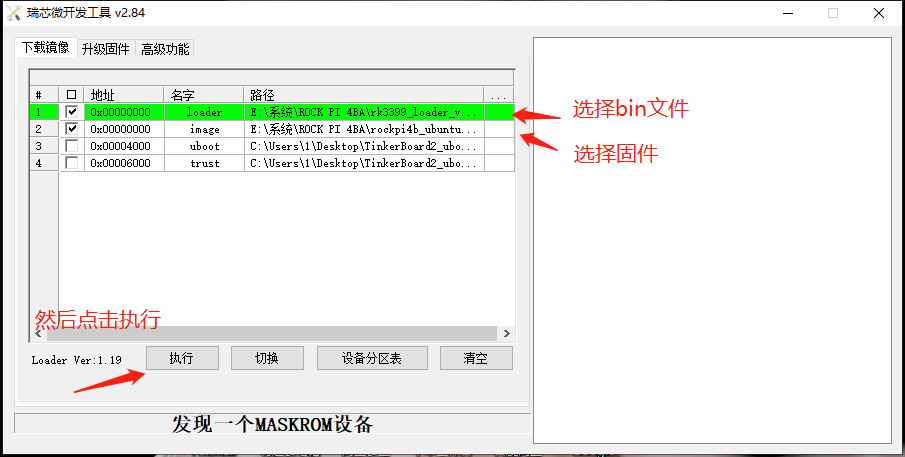

准备材料
ROCK PI 4AB开发板*1
双公头数据线一条
进入烧录模式
1,双公头数据线连接电脑
2,按下按键,在给板子上电保持2秒左右松掉按键
等待烧录完成,ok
