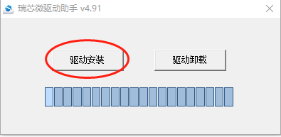

下载 Flashtool压缩包,解压目录FlashTool_CN.zip\FlashTool_CN\Windows\DriverAssitant。运行里面的 DriverInstall.exe 。先选择驱动卸载,然后再选择驱动安装。

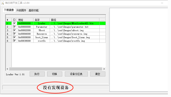

    • 没有发现设备(如果图1-4所示):表示开发板未进入烧写模式。

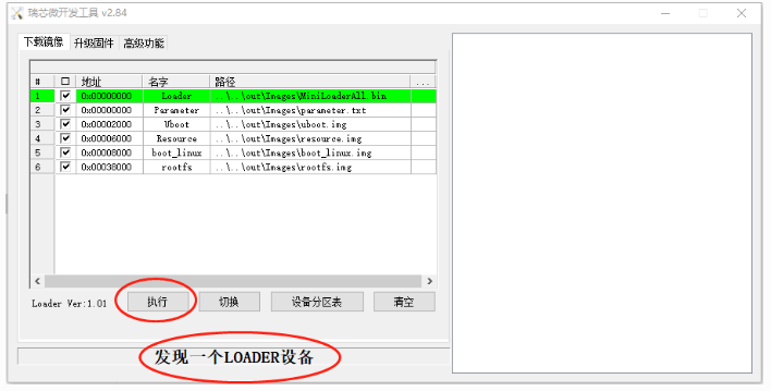

    • 发现一个LOADER设备(如图1-5所示):表示开发板进入loader烧写模式。

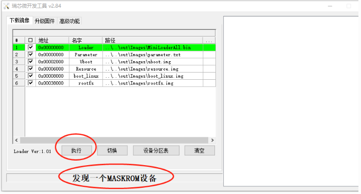

    • 发现一个MASKROM设备(如图1-6所示):表示开发板进入maskrom烧写模式。

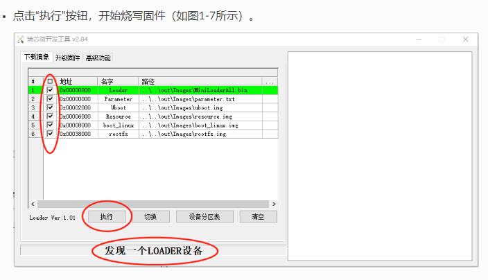

  • 双击打开RKDevTool_Release_v2.84目录下的RKDevTool.exe。
  • 确认开发板已经进入loader或者maskrom烧写模式。
  • 打勾选择需要烧写的镜像。
Loader和Parmeter选项建议打勾选择,其他选项根据需要打勾选择。
