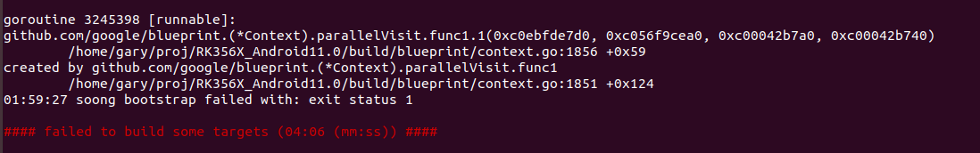

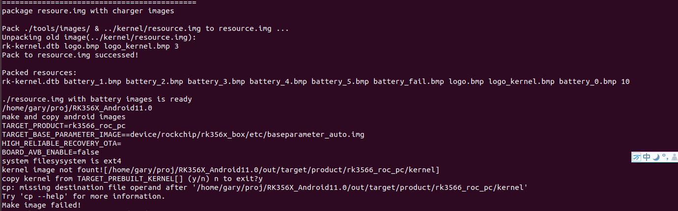

按说明编译./FFTools/mkupdate/mkupdate.sh -l rk3566_roc_pc-userdebug 失败

编译kernel有没有成功

一般什么原因造成呢,按要求第一次编译Android用公版编译,到这里就不成功了。

你用手动编译那部分,一步一步来,看是到那部分出错

用手动编译到编译Android失败,编译kernel与编译uboot通过

你linux的物理内存+交换内存是多少,编译Android是很吃内存的

谢谢,应该是资源不够了,空间不够了。
