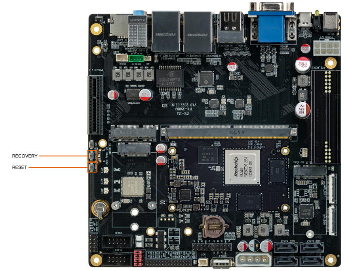

通常我们升级固件的模式有两种,分别是Loader模式和MaskRom模式。烧写固件前,我们需要连接好设备,并让板子进入到可升级模式。
连接设备并通过RECOVERY按键进入Loader升级模式步骤如下:
  • 先断开电源适配器连接

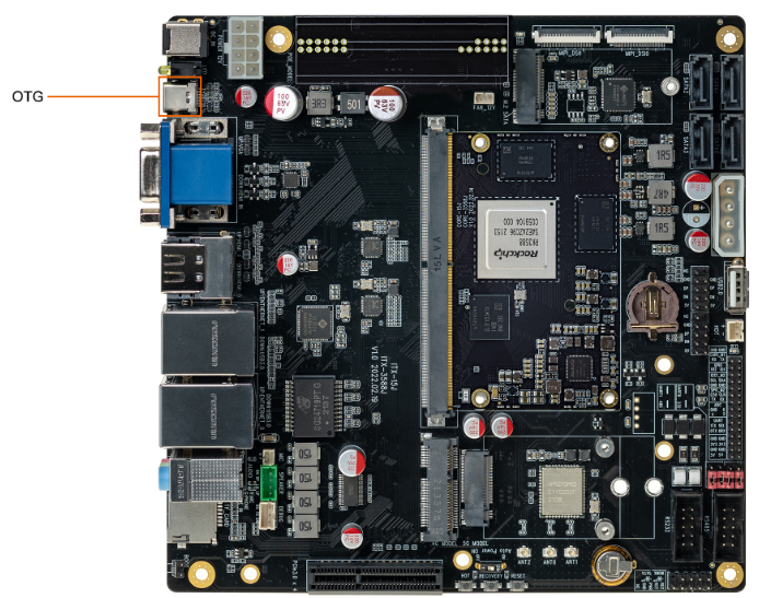

  • 使用 Type-C 数据线一端连接主机,一端连接开发板
  • 按住设备上的 RECOVERY (恢复)键并保持
  • 接上电源
  • 大约两秒钟后,松开 RECOVERY 键

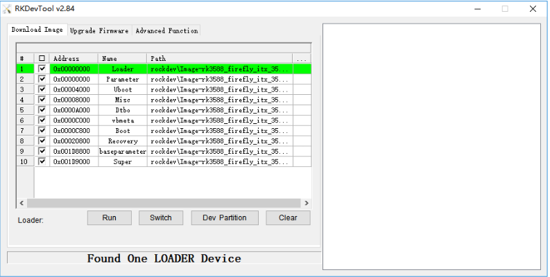

  • 如何确定板子是否进入Loader模式,我们可以通过工具去查看
  • 通过AndroidTool工具可以看到下方提示Found One LOADER Device

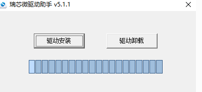

如果有进行”进入Loader模式”的操作,仍旧没有看到烧写工具提示LOADER,此时可以可以看一下Windows主机是否有提示发现新硬件并配置驱动。打开设备管理器,会见到新设备 Rockusb Device 出现,如下图。如果没有,可返回上一步重新安装驱动。

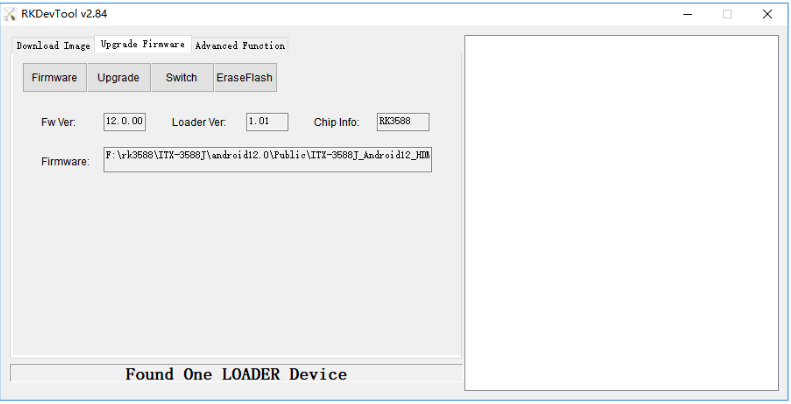

烧写统一固件 update.img 的步骤如下:
  • 切换至Upgrade Firmware页。
  • 按Firmware按钮,打开要升级的固件文件。升级工具会显示详细的固件信息。
  • 按Upgrade按钮开始升级。
  • 如果升级失败,可以尝试先按EraseFlash 按钮来擦除 Flash,然后再升级。
注意:如果你烧写的固件 loader 版本与原来的机器的不一致,请在升级固件前先执行EraseFlash 。
