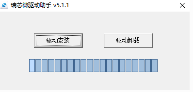

  • 安装RK USB驱动
  • 解压,然后运行里面的 DriverInstall.exe 。为了所有设备都使用更新的驱动,请先选择驱动卸载,然后再选择驱动安装。
  • 驱动文件和烧录软件下载的固件包中有

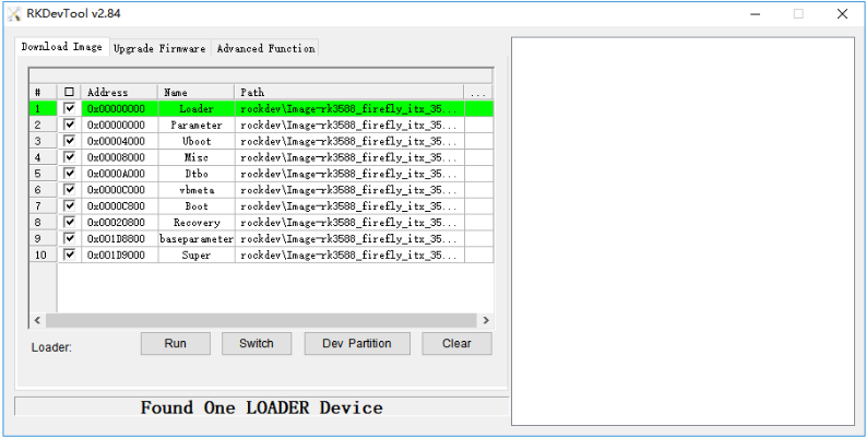

  • 通过AndroidTool工具可以看到下方提示Found One LOADER Device

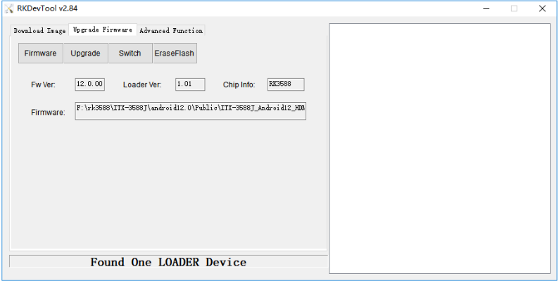

烧写统一固件 update.img 的步骤如下:
  • 切换至Upgrade Firmware页。
  • 按Firmware按钮,打开要升级的固件文件。升级工具会显示详细的固件信息。
  • 按Upgrade按钮开始升级。
  • 如果升级失败,可以尝试先按EraseFlash 按钮来擦除 Flash,然后再升级。
注意:如果你烧写的固件 loader 版本与原来的机器的不一致,请在升级固件前先执行EraseFlash 。
