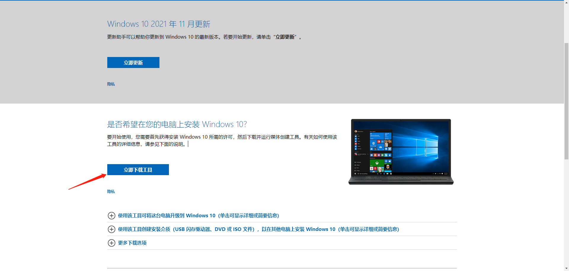

2、下载win10官网工具(用于做系统盘需要)链接:https://www.microsoft.com/zh-cn/software-download/windows10/

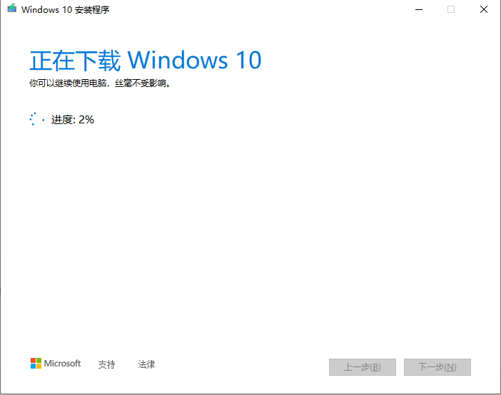

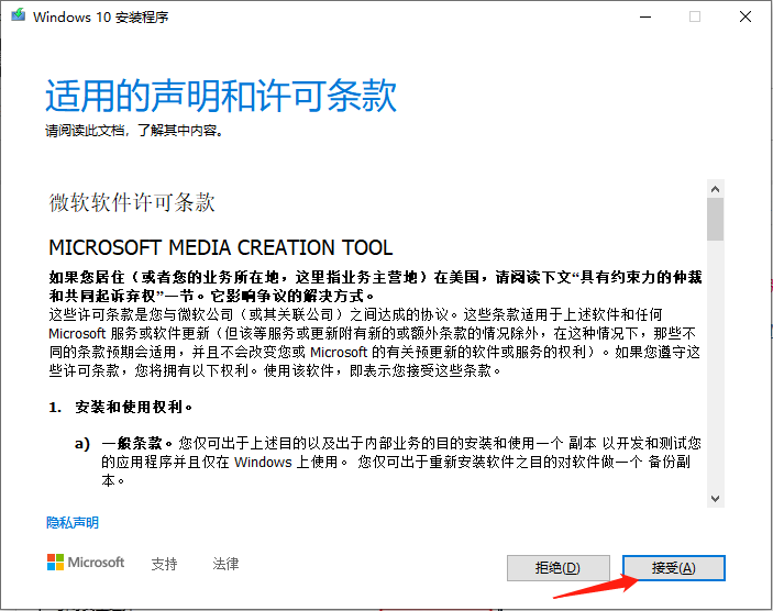

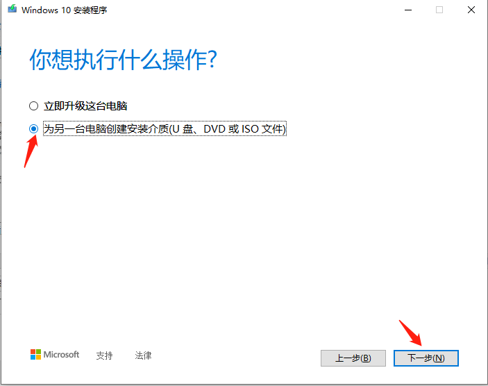

3,下载完成后打开软件
4,把准备好的sd卡插入到读卡器里面在把读卡器插到电脑上

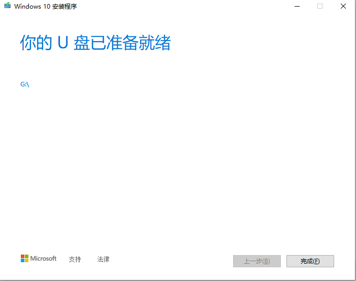

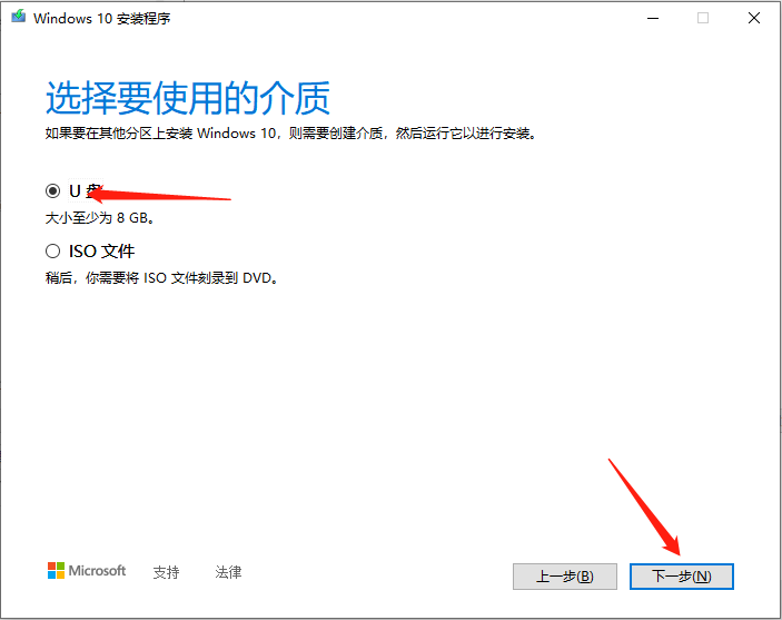

5,根据软件提示执行下去
6,等待完成
7,系统盘制作完成

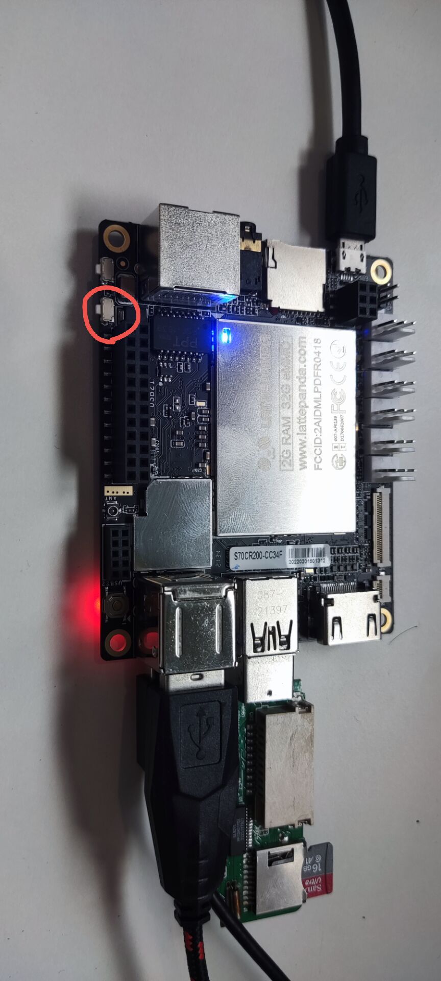

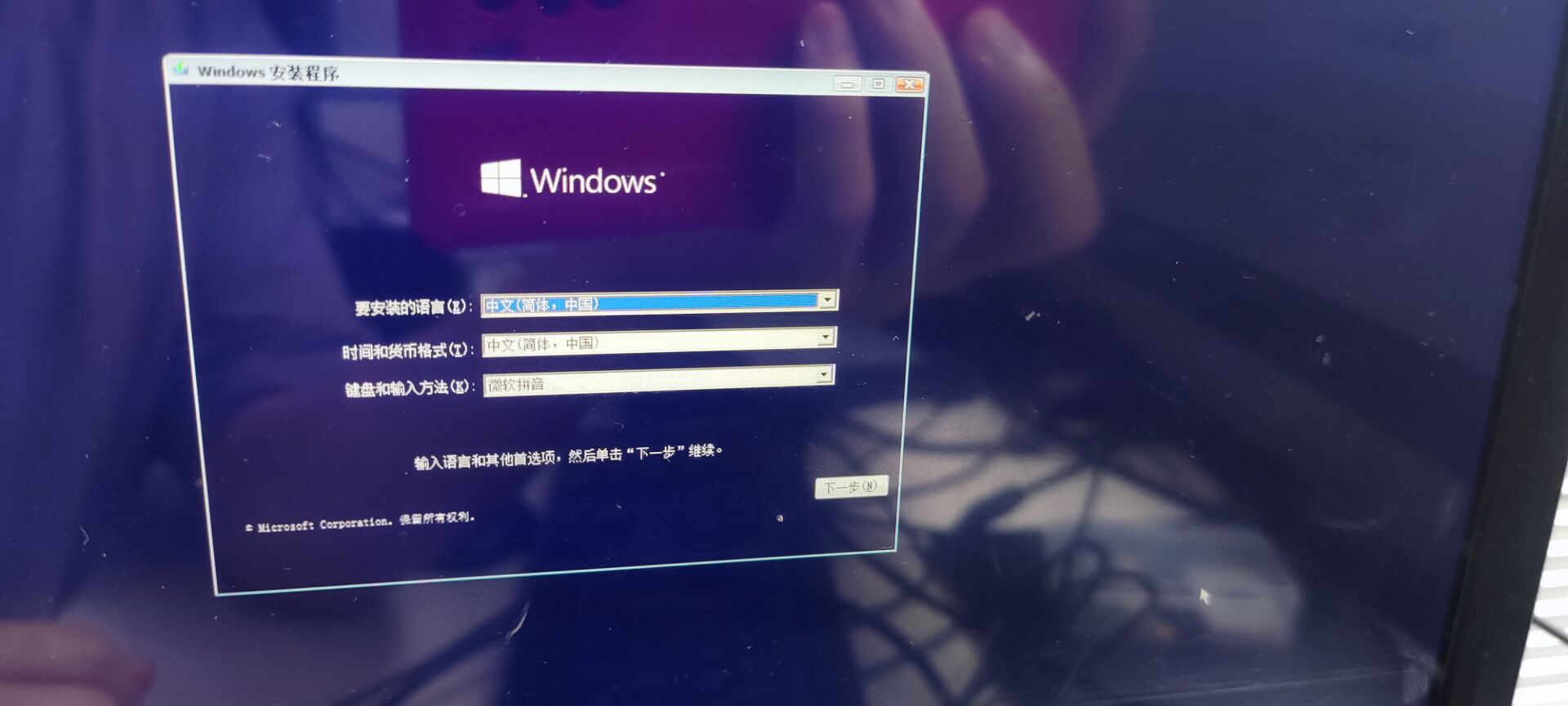

1,把做好的系统盘插入到开发板的USB口,再把鼠标键盘也连接到开发板上面
2,上电后等开发板上面的红灯熄灭后在按图上的按键开机,这样板子着自己就回进去烧录模式
选择自己需要的进行安装

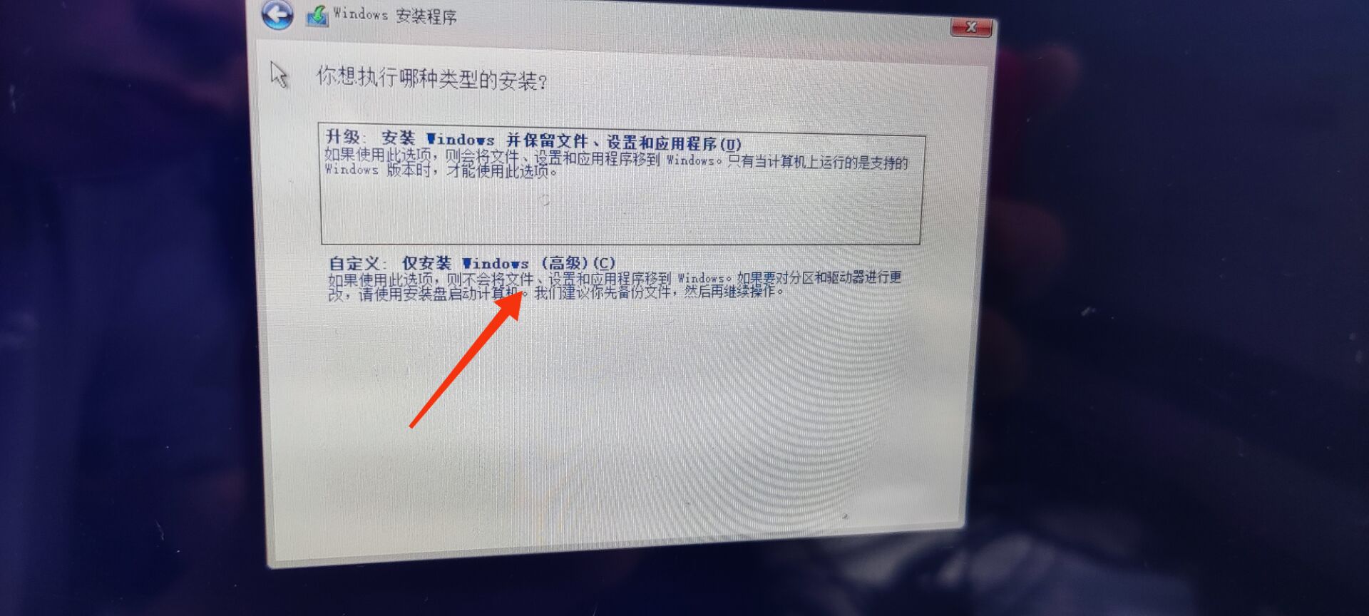

3,根据提示执行,这里选择如下图
4,这里选高级安装如下图所示

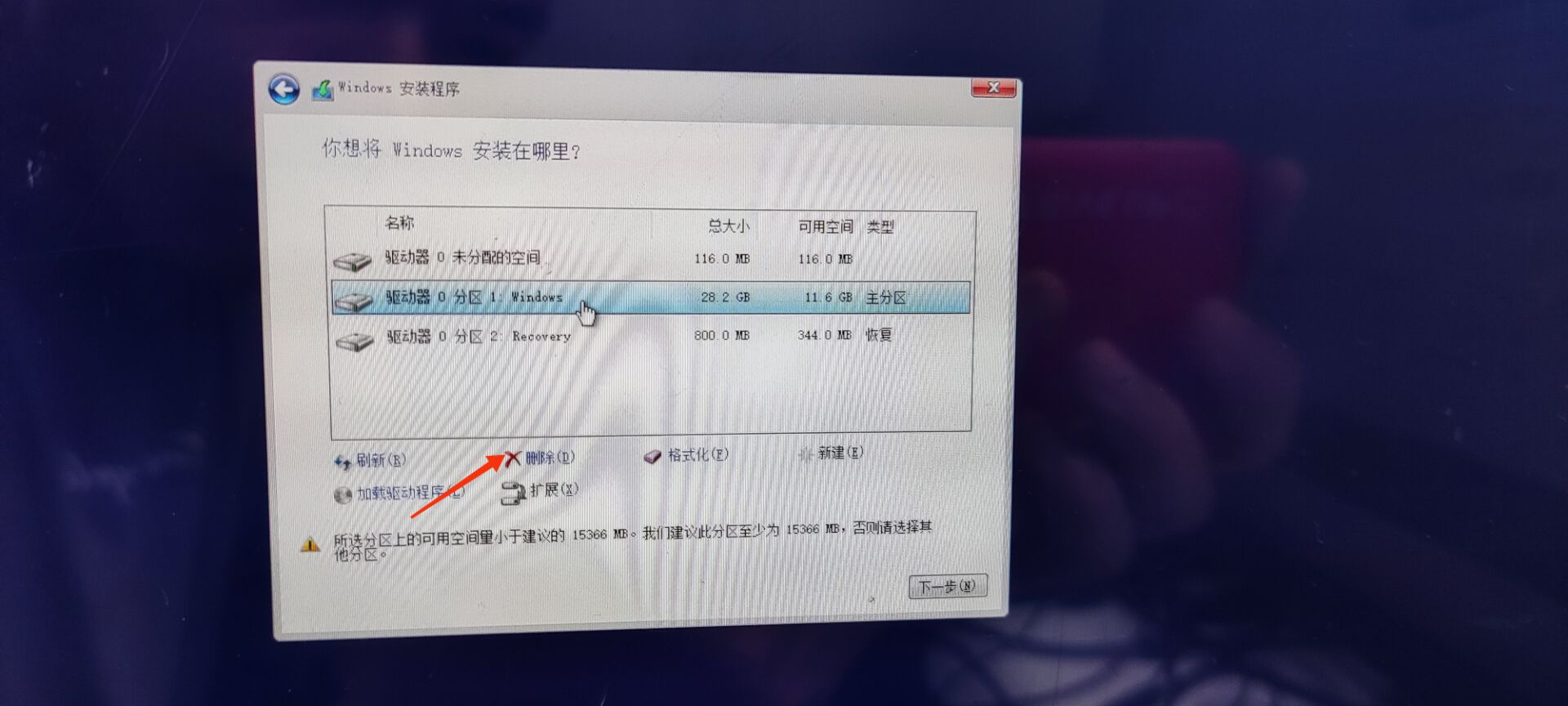

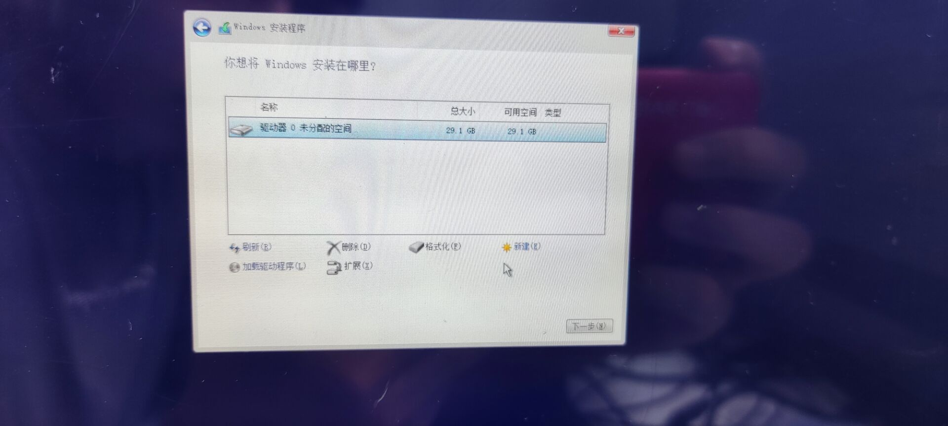

6.把里面所有的分区全部删除只留一个盘
7,选这最后一个盘点击下一步进行安装
8,选择完成后点击下一步等待完成系统安装
