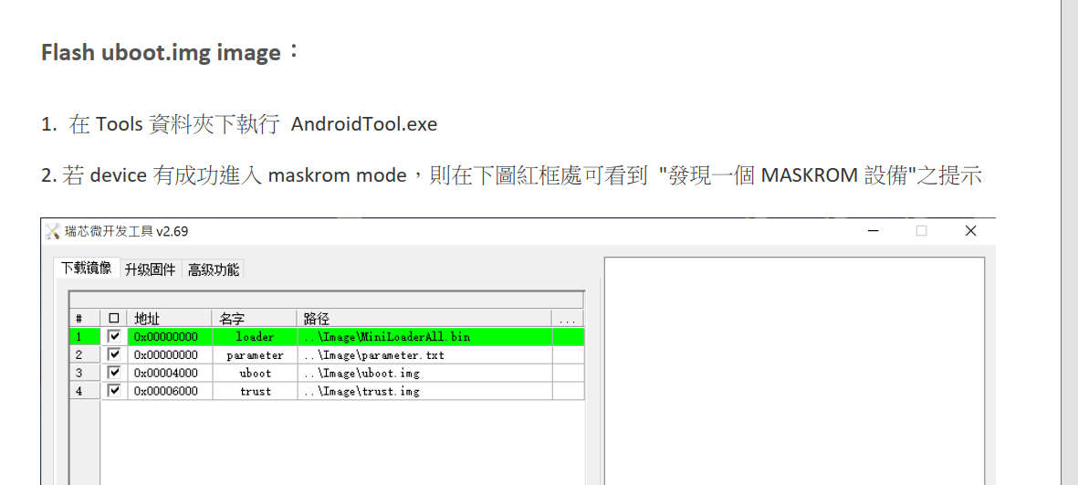

编译出来的kernel和boot 如何通过烧录工具直接烧录,通过强刷uboot教程可以看出是可以通过分区表的地址来烧录的。
那么我想问一下
1.如果想要单独烧录kernel应该选什么地址。
2.如果我想组包成官方那种img文件应该如何组包。

 楼主| 发表于 2022-7-4 15:40:53 | 显示全部楼层
就是在这个软件中选择分区
发表于 2022-7-4 15:58:18 | 显示全部楼层
RK3399 发表于 2022-7-4 15:40
就是在这个软件中选择分区
看parameter.txt文件。@前面是大小,后面是地址

 楼主| 发表于 2022-7-4 16:54:39 | 显示全部楼层
问题二。如何组包可以像官方发布的img那样呢
