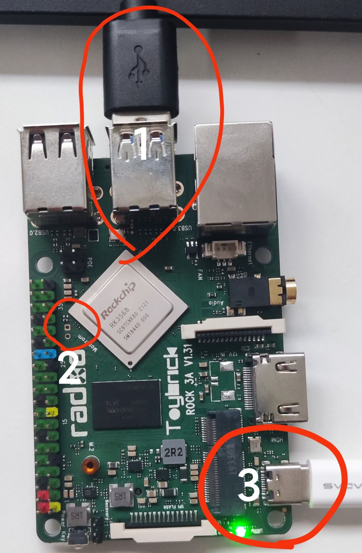

二.开发板进去烧写模式
1.双公头数据线连接电脑和开发板
2.短接两个金属触点大概2秒左右
3.接上电源

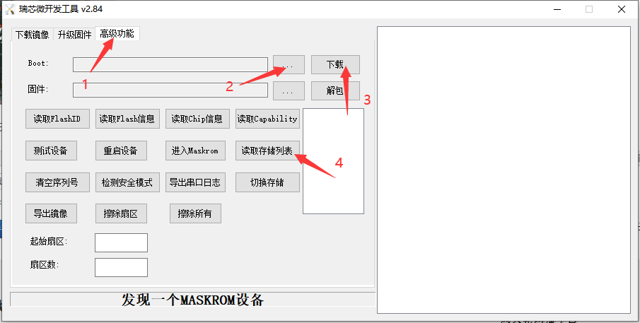

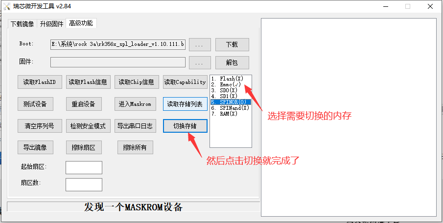

三.打开烧录软件把下载下来选择高级功能把bin文件导入进去
按照步骤就可以读取内存信息了
