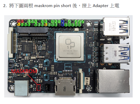

按道理这时会出现倒计时,拔跳帽。可是每次到图2这就不动了,报的错我也看不懂,请问各位大神,这是什么问题!如何解决!谢谢!

你用type-c线接电脑,用AndroidTool打开看一下有没有进入maskrom模式。

说发现一个maskrom设备。我这有个IMG文件,我们一直win32磁盘镜像工具解压到SD卡上,然后用SD启动烧录,以前烧录成功过,用AndroidTool烧录不好。现在来的几块板子,我想用SD卡烧录,但是每次启动都出现图二现象,我现在用的是16G和32G的卡。

你都是sd卡启动了,把官方给的镜像烧录到sd卡上,然后把sd插到板子上,上电,然后等就好了,程序会自动写入
