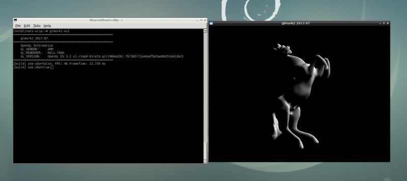

使用glmark2-es2
  1. $ sudo apt install -y rockchip-mali-midgard14=1.6-2
  2. $ sudo apt install -y rockchip-mali-midgard-dev=1.6-2
安装这两个包装完后,将桌面切换为终端模式:Ctrl + Alt + F5
然后执行命令:
  1. glmark2-es2
使用glmark2-es2-drm
如果没有glmark2-es2工具, 你可以使用 glmark2-es2-drm 来测试 GPU

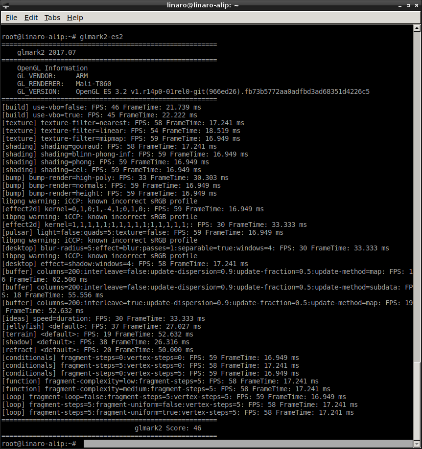

通过  glmark2-es2-drm 测试OpenGL
将桌面切换为终端模式:Ctrl + Alt + F2
执行命令
  1. $ glmark2-es2-drm
