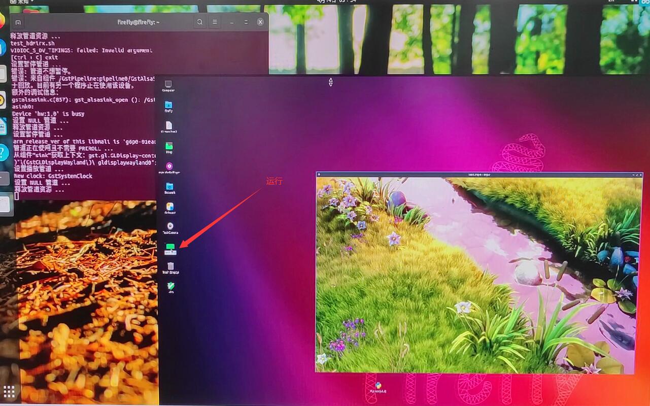

1.下载安装最新的Ubuntu20.04

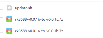

2. 下载一下三个文件,放在sdk根目录然后运行脚本
这三个文件在资料的Linux SDK里面
3.测试效果
