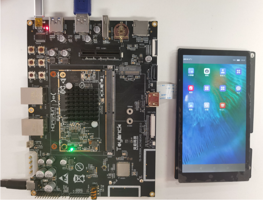

1. 按照图片提示连接电源线,Debug 串口调试线,USB 烧写线工具下载 :windows烧写工具与驱动

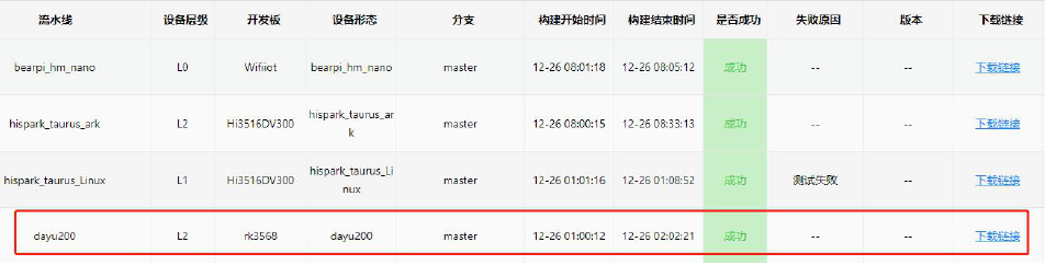

方法一:从每日编译的Daily 版本中下载对应镜像(http://ci.openharmony.cn/dailybuilds),
选择dayu200 进行下载

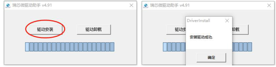

1. 安装USB 驱动
双击windows\DriverAssitant\ DriverInstall.exe 打开安装程序,点击下图所示的“驱动安
装”按钮:
说明:如果已经安装旧版本的烧写工具,请先点击“驱动卸载”按钮下载驱动,然后再点击
“驱动安装”按钮安装驱动。

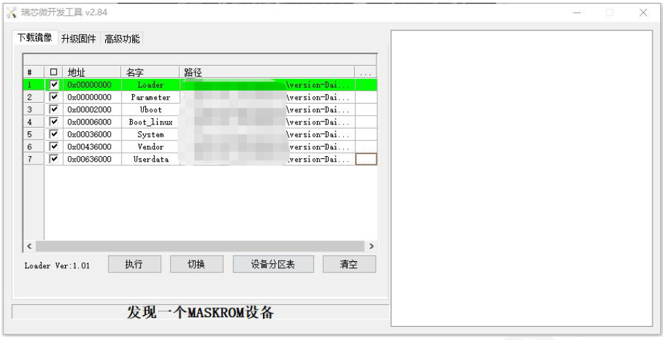

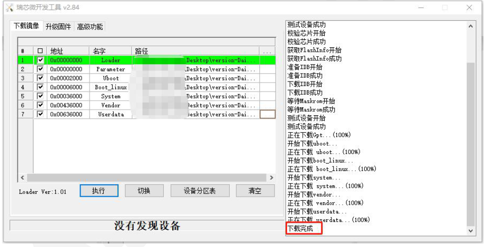

2. 打开烧写工具
双击windows\RKDevTool.exe 打开烧写工具,如图所示,默认是Maskrom 模式:

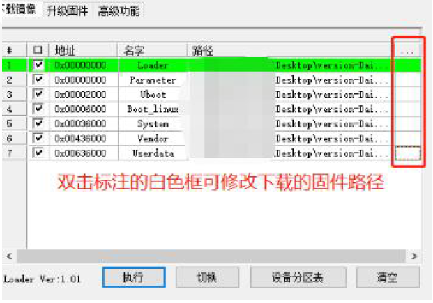

将固件下载保存到本地目录,勾选需要烧写的固件

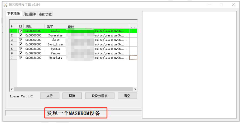

3. 确认开发板是否进入烧写模式
  • ① 如果界面显示"发现一个LOADER 设备", 说明开发板进入Loader 模式等待烧写固件。
  • ② 如果界面显示"发现一个MASKROM 设备", 说明开发板进入Maskrom 模式等待烧写固件。

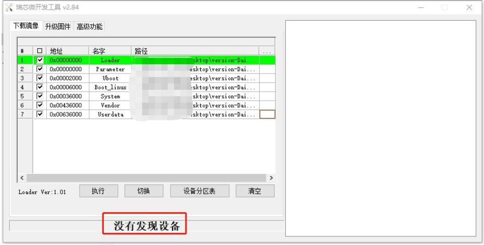

  • ③ 如果界面显示"没有发现设备",说明开发板没有进入烧写模式,请按以下操作步骤让开
发板进入烧写模式。

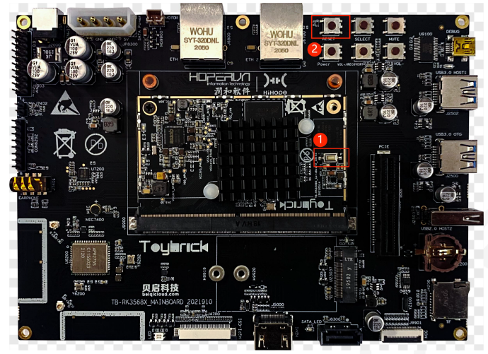

a. 按住白色按钮Maskrom 按键(图中标注的①号键)和RESET 按钮(图中标注的②号键)
不松开,烧录工具此时显示“没有发现设备”;
b. 松开RESER 键,烧录工具显示“发现一个MASKROM 设备”,说明此时已经进入烧写
模式
c. 松开按键,稍等几秒后点击执行进行烧录
说明:
如果烧写成功,在工具界面右侧会显示下载完成
如果烧写失败,在工具界面右侧会用红色的字体显示烧写错误信息,更多出错信息查看:
Log 目录下的文件
Linux 命令行烧写固件
