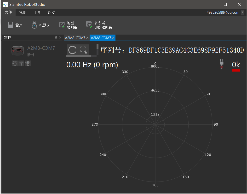

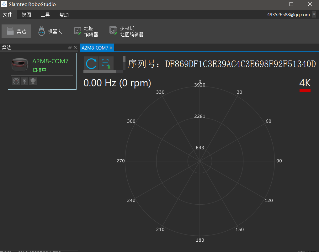

问题1.机器有转,但没有扫描到数据
问题2.如果一开始切换其他扫描模式就马上断开,显示电源不足,但是我电源有接的
我和另一个同事都是这样,请问如何解决,急

 楼主| 发表于 2022-3-22 17:35:01 | 显示全部楼层
型号:a2m8
怎么接线:正常接线,一条直连电脑,一条直连电源,然后开关上的波特率是115200

发表于 2022-3-23 18:17:53 | 显示全部楼层
估计 你们连错了 附件板,用到了S2的附件板了
还有就是你们电源是啥,电流够不够,不要接电脑USB做电源

发表于 2022-3-23 18:33:48 | 显示全部楼层
驱动正常吗?串口选对了吗?
通常可以通过其他串口软件直接打开转接板的串口查看有没有16进制数据输出判断是否正常工作。
发表于 2022-3-28 15:29:32 | 显示全部楼层
你好,你插上USB后,开电,看看电脑的 设备管理器, 多的是哪个串口号?你可以截图我帮你看看
