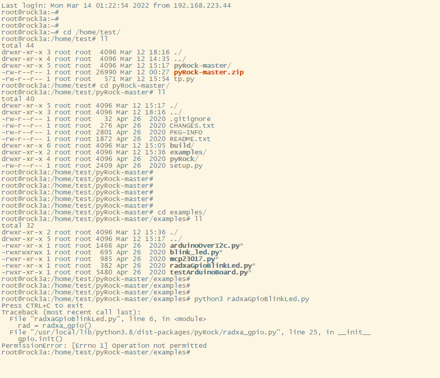

python    的  GPIO 文件是在https://codeload.github.com/radxa/pyRock/zip/refs/heads/master   下载的。
pyRock/pyRock at master · radxa/pyRock · GitHub   这是参考地址。
求回复

可能是权限问题

是root账户
发表于 2022-3-23 15:44:11 | 显示全部楼层
我看了一下,它是用在rk3188,其他的用不了
