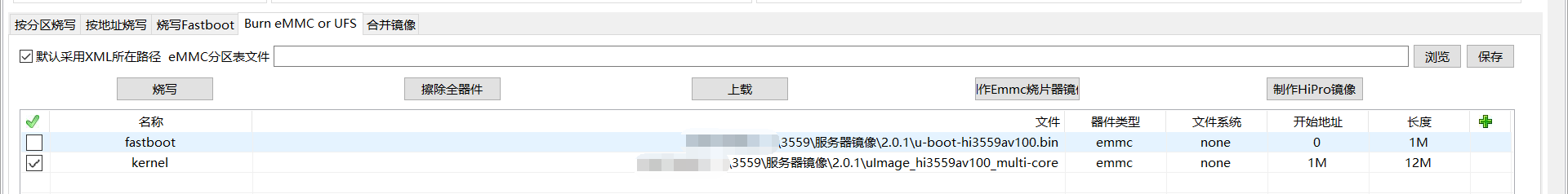

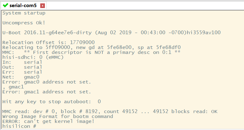

跨专业零基础本科毕设,在熟悉板子,之前上电后能正常进入Ubuntu,
用HiTool将官方资料中的uImage_hi3559av100_multi-core成功烧录进板子后再重启,就无法进入板子预置的Ubuntu 18.04系统了,错误提示ERROR: can't get kernel image!
错误提示和HiTool烧录时的设置如图,请问是什么问题,如何重新进入Ubuntu系统?
尝试按照润和给出的《板卡使用说明》中的操作烧写kernel和Ubuntu,secureCRT中输入烧写kernel的第一行代码tftp2emmc 0x2000 hoperun_fip.bin
后并无反应,请问应该如何操作?
