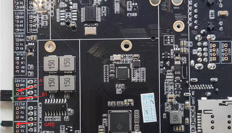

硬件连接:
  将rk3568j的RS485接口的A1、B1、GND分别与AIO-3399ProC的A、B、GND连接,下图左边是AIO-3399ProC (待测试RS485),右边是rk3568j。

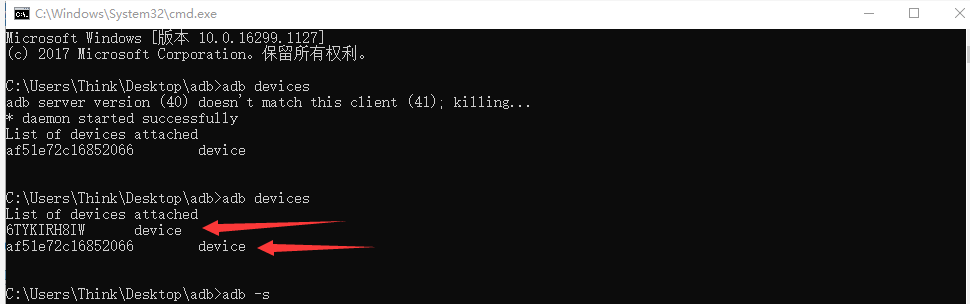

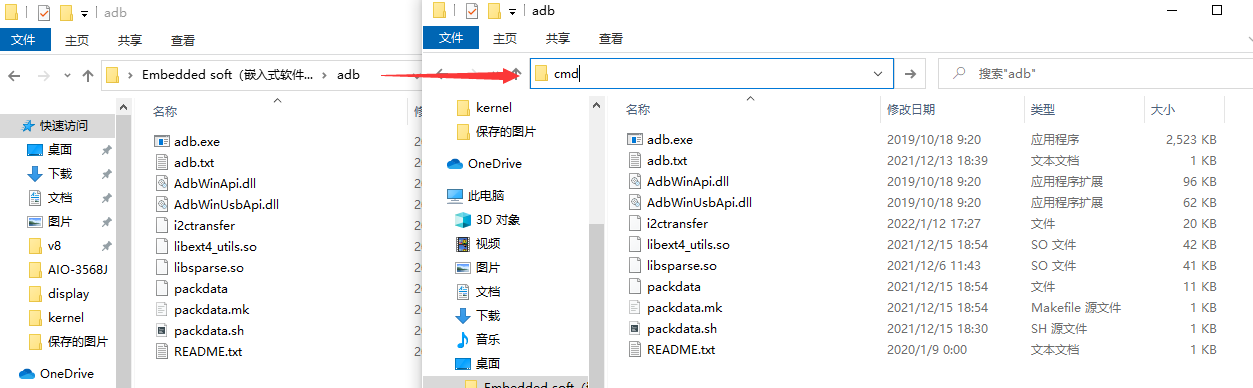

通过adb登录Android后端,windows下启动adb方法,打开adb所在目录,将目录上面的目录栏改成cmd。
将两块板子的adb调试usb口连接到电脑上,输入如下命令查询adb设备序号
  1. adb devices
打开两个cmd窗口,分别输入对应的设备序列号登录,要根据上述得到的序列号填写。
  1. #在一个cmd窗口输入下面一条命令
  2. adb -s 6TYKIRH8IW shell
  3. #在另一个cmd窗口输入下面一条命令
  4. adb -s af51e72c16852066 shell
