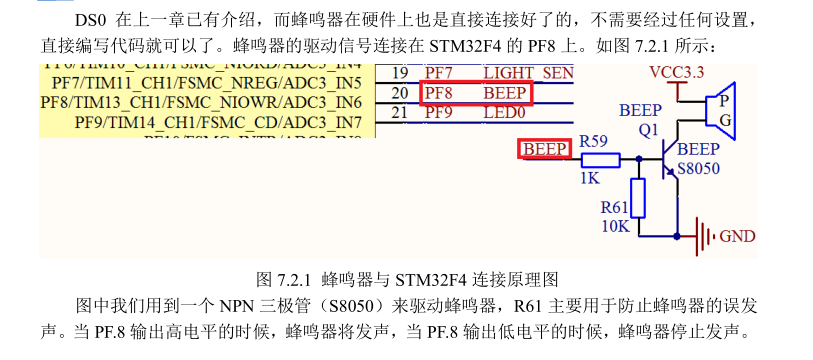

启动上电之后发现GPIO口得电,有没有办法开始让GPIO口不得电?搞的连接的蜂鸣器和震动传感器每次开机都会振个不停。
发表于 2021-12-20 21:02:03 | 显示全部楼层
