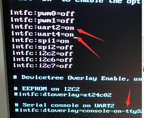

对于无桌面的修改/boot/hw_intfc.conf文件,注释掉 console-on-ttyS2,并把两个uart打开,配置如下图,再重启板子,开机进入就是控制台。

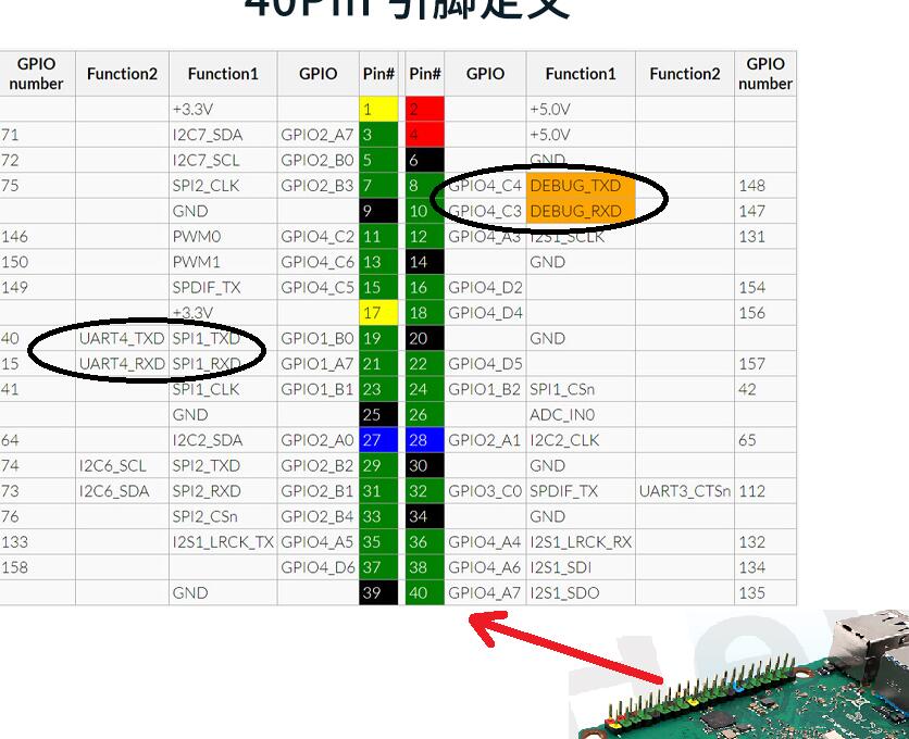

这里使用的串口是uart4和uart2。结合下图,测试uart4就把19和21脚短接。
测试uart2就把8和10脚短接。测试时需要两个控制台,使用Alt + F1, Alt + F2等快捷键打开多个控制台。
