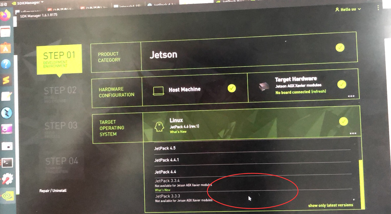

按理说是越新的jetpack版本越好,但是有些用户在老版本的jetpack上写了应用程序,所以在购买新开发板后,想烧录老的jetpack,
结果发现新的SDK manager都是没有老版本jetpack版本的安装按钮了,怎么办?

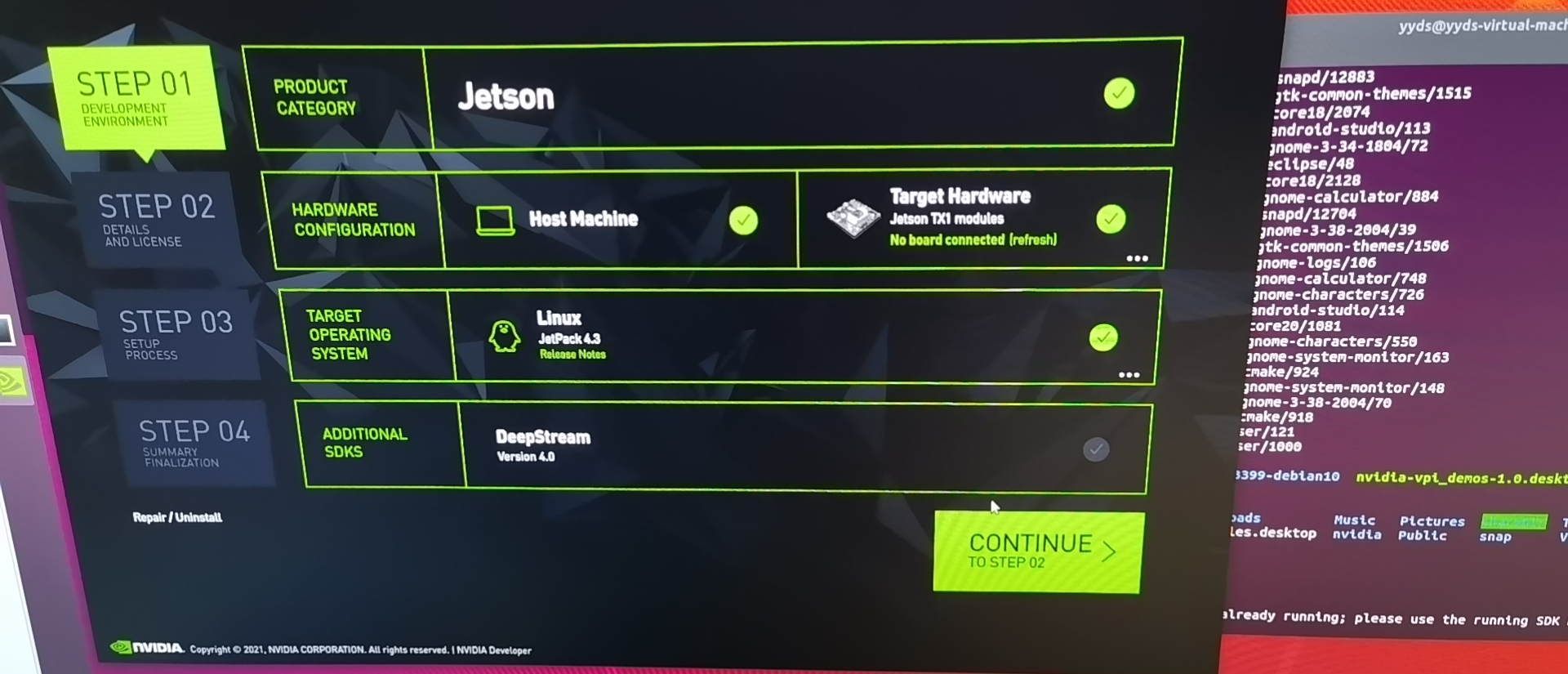

解决方法:
   打开SDK manager的时候,前面加参数的方式来打开,就OK了,如下
  1. sdkmanager --archivedversions
用这个命令来打开SDK manager,就能安装老版本jetpack了(注意,SDK manager最好安装 1.6版本以上的)
如上图,看到了吧,可以勾选jetpack4.3等
