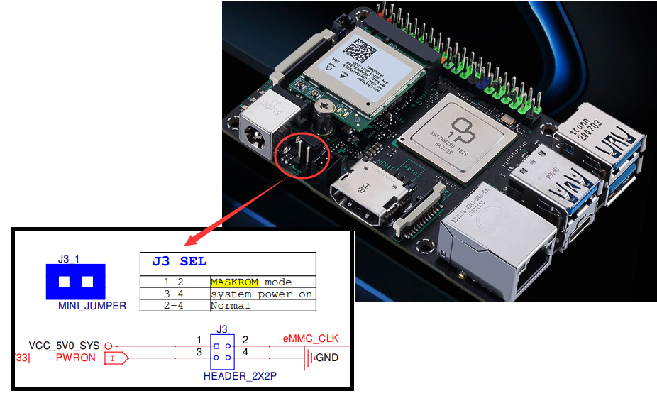

tinker board 2 & 2s如何进maskrom模式?
如下图,通过跳线 1-2 短接,再重新插电,就进入了maskrom模式了。

你好,我接线正确。瑞芯微开发工具可以发现设备。但是无法进入maskrom .测试设备,重启设备,读取flash信息这些全部失败。请问这该怎么解决
